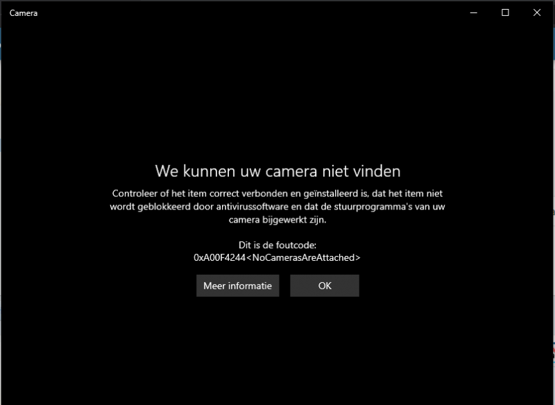

Ik heb sinds enkele weken een Medion Akoya P6630 laptop, mijn dochter had gisteren les via de laptop en op het einde wilden ze iets proberen en daardoor wouden ze dat we dat we de webcam aanvaarden. Maar ik kreeg een melding dat er geen webcam aanwezig is. Der zit wel degelijk een webcam in met een resoulutie van 1.3MP, Op het net kom ik niet meteen verder. Ik vind nergens een driver. Op mijn computer zelf vind ik ook niets om die in te schakelen. de FN knop+ F9 werkt ook niet. In apparaatbeheer vind ik zelfs niets wat lijkt op wat de webcam zou kunnen zijn. Dus is het precies of die is verdwenen. Terwijl hij hardwarematig er wel insteekt. Heeft er iemand een idee hoe ik hem aan de praat zou kunnen krijgen?

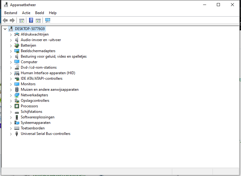

In apparaatbeheer zie ik niets staan wat op een webcam lijkt Skippy. Heb jij ook zo een Medion P6630? Indien ja, kan jij daar eens een screenshot van maken? Kan dat dan vergelijken met mijn apparaatbeheer.

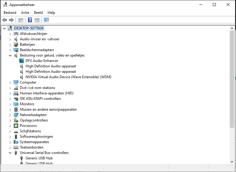

Ik heb zelf geen webcam, probeer eens bij Besturing voor geluid en spelletjes. Grote kans dat hij daar moet staan.
daar staat alleen maar geluid beste makker, helaas.

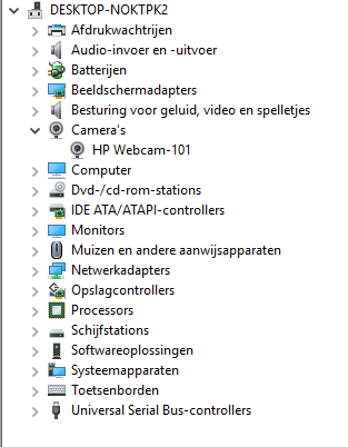

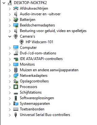

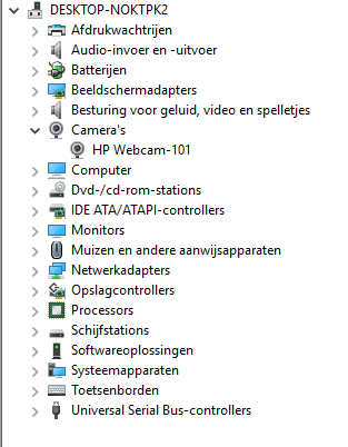

Hier staat hij bij mij.
Als hij bij jou nergens staat is hij of defect of niet aangesloten intern of ergens intern een kabelbreukje.
Is de camera in orde en alles is goed aangesloten maar zonder driver installatie zal er een onbekend apparaat met een geel vraagteken moeten verschijnen in apparaatbeheer.
Bekijk bijlage 246792
Bij mij staat er nergens iets dat lijkt op camera. Dus is hij zoals jij zelf ook al suggereert stuk of het kabeltje is los. Maar om dat te weten te komen zal ik hem dan toch moeten open schroeven. Of het zit onder mijn toetsenbord? Dit weet ik dus ook niet.
