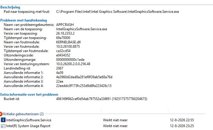

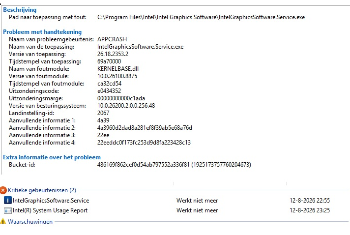

wel al twee keer deze foutmelding gevonden als ik perfmon /rel uitvoerde
de laatste keer was als ik de windows wou herstarten voor de dinsdag update dat dit programma nog draaide.
Maar als ik de Intel pagina op nieuwe drivers laat zoeken is alles up to date.

De info die ik verkreeg met programma staat in # 1
