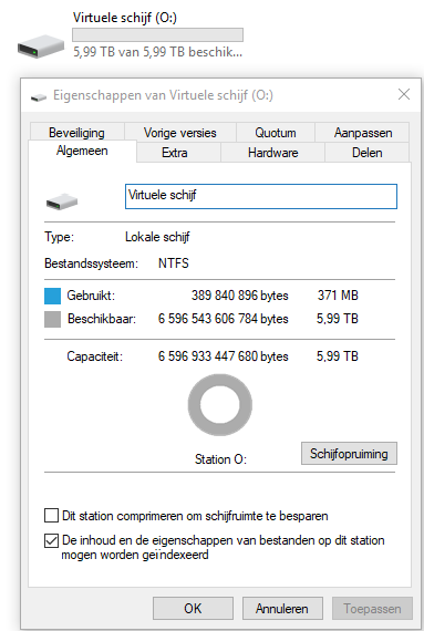

ik denk dat het eerder de bedoeling is om de optie aanwezig in Windows 10 te gebruiken om zodoende via schijfbeheer een virtuele schijf aan te maken ....en dit met de bedoeling om er data naar weg te schrijven ...
*zo heb ik hier juist via de optie in Windows 10 een virtuele schijf van 6TB aangemaakt ...dit ging probleemloos ..

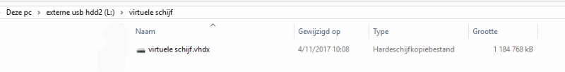

echter dient men een locatie op te geven waar men dus een map aanmaakt waar dus het .vhdx bestand aangemaakt word ....en het is deze .vhdx bestand die dan ook in omvang gaat toenemen bij het neerschrijven van data op de virtuele schijf ...
ik koos daarom er voor een externe usb schijf om een map aan te maken genaamd virtuele schijf en het is in deze map dan dat het .vhdx bestand opgeslagen werd ...
**heeft men nu enkel een SSD ter beschikking dan dient men dus er rekening mee te houden dat indien men een virtuele schijf wenst aan te maken dat dan ook het .vhdx bestand telkens in volume gaat toenemen
