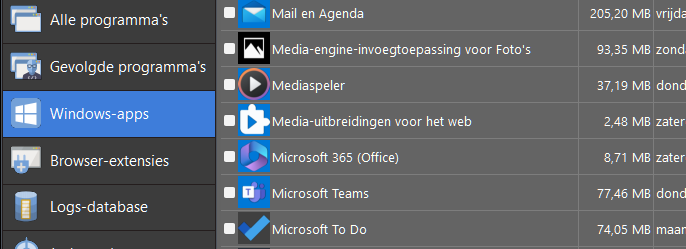

Revo Uninstaller, tab ' Windows-app ' Office 365 de-installeren??? zomaar een idéé.
Er staat geen app Office 365 op want is niet geinstalleerd. Dus kan ook niet gewist worden.
Maar eender welk document die Office gebruikt, Powerpoint of Word en Excel laat van zich horen. Ongeacht of het in mail toekomt of anders.

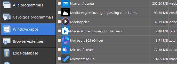

@Mik : ik gebruik Office 2021 en in de lijst van Revo staat/stond er wel een verwijzing naar Microsoft 365 ... kan je wel verwijderen ... of die nu verantwoordelijk is voor het ' Nagging Screen ' weet ik niet.
Bekijk bijlage 253251
Maar er staat geen Office op.
Maar wel Windows. Het is juist omdat er geen Office op staat dat je die reclame in de maag gesplitst krijgt.
Als er wel een Office op zou staan krijg je die niet meteen.
De verwijzing naar Microsoft 365 wordt 'embedded' in een Windows installatie maar kan je er volgens mij inderdaad uithalen. Ik zou niet te snel overgaan tot herinstallatie want geen zekerheid dat dit het probleem oplost. Al zeker niet als je de 'install image' gebruikt die meegeleverd (zelfs geinstalleerd ? ken praktijk van Lenovo niet op dit gebied) heeft want dan zit het er nog steeds in.
Maak je borst maar nat, want MS heeft aangekondigd dat toekomstige versies van Windows 11 (of 12) méér en méér van dit soort Windows-apps zal meekrijgen. Vaak zijn dit heel beperkte pre-installaties die funktioneel alleen maar dienen om je de app voor te schotelen en enkel als je erop ingaat gebeurt er een echte installatie.
Tot dan krijg je de reclame te zien, tenzij je de app verwijdert ... dat is de toekomst.
Zie wat Wivy zegt daarover, maar er zijn héél wat tools beschikbaar om de bijkomende apps (noem het bloatware als je wil) van Windows te slopen uit je installatie.
