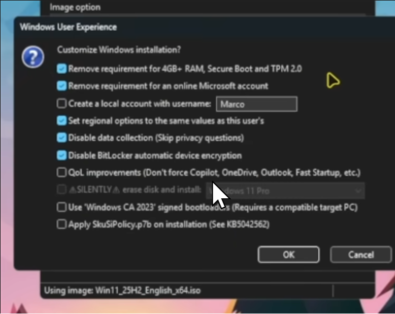

Rufus ondervindt problemen bij het voltooien van de installatie van Windows 11 met de nieuwe stille installatiemethode. De ontwikkelaar van de app heeft uitgelegd waarom.​
Windows 11-logo in rood
Eerder deze week ontving Rufus een grote update met de definitieve versie 4.14. Het is zeker een belangrijke update, want de nieuwe versie biedt een nieuwe manier om Windows 11 te installeren met een nieuwe stille installatieoptie, stelt je in staat om verschillende vooraf geïnstalleerde apps uit te schakelen en meer. Er is echter onlangs een bug gemeld die de functie voor stille Windows-installatie beïnvloedt. Peter Batard, de ontwikkelaar van de tool, heeft dit bevestigd, aangezien hij de bug ook heeft kunnen reproduceren.
Gedupeerden melden dat Windows-installaties die met Rufus zijn gemaakt, consequent vastlopen rond de 75%, waardoor het installatieproces stopt voordat de installatie is voltooid. Het probleem doet zich voor bij verschillende hardwareconfiguraties, wat erop wijst dat het niet beperkt is tot bepaalde systemen.
Een van de gebruikers, pineapple63, ontdekte dat het Autounattend XML-bestand mogelijk de oorzaak van het probleem kon verklaren, aangezien de installatie zonder dit XML-bestand probleemloos verliep. Dit gaf een aanwijzing over de mogelijke oorzaak, omdat een aangepast XML-bestand het probleem kon omzeilen.
Batard legde uit: "...nu kan ik het probleem reproduceren als ik de doelschijf eerst volledig leegmaak. Mijn huidige vermoeden is dat als Windows een partitie ziet die toegankelijk is, het deze mogelijk probeert toe te wijzen als D-schijf (aangezien de C-schijf natuurlijk gereserveerd is voor de systeemschijf), en omdat deze al is toegewezen, wordt onze eigen toewijzing van de USB-schijf verder naar beneden verschoven naar iets waar Windows tevreden mee is. Maar Setup ziet geen partitie die het kan toewijzen, onze toewijzing van de D-schijf lukt wel, en dat lijkt Setup om de een of andere reden in de war te brengen."
Hij voegde eraan toe: "Interessant genoeg zul je op een systeem met een lege schijf, zelfs als er niets aan de D-schijf wordt toegewezen, tijdens het kopiëren van bestanden een D-schijf aantreffen, gelabeld als EFI maar zonder gegevens erop... Het lijkt er dus inderdaad op dat de D-schijf een gereserveerde letter is voor de installatie, en dat het toewijzen ervan problemen oplevert... tenzij deze al automatisch door de installatie is toegewezen tijdens de schijf-/volumedetectie (wat het geval zal zijn als je Windows opnieuw installeert over een eerdere installatie... in plaats van te beginnen met een leeg systeem)."
Je kunt dus best (tijdelijk ?) de functie voor stille installatie vermijden.
Ontwikkelaar Peter Batard bevestigde dat de bug voortkomt uit conflicten met de toewijzing van stationsletters. De USB-toewijzing van de tool aan D: botst met het gedrag van Windows Setup ten aanzien van gereserveerde stations op lege systemen. Het probleem houdt verband met het Autounattend XML-bestand en treft geen standaardinstallaties of systemen met bestaande partities. Een testoplossing is beschikbaar op GitHub, waarbij het vermijden van de stille modus als tijdelijke oplossing wordt aanbevolen.
