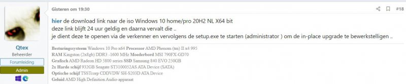

hier de download link naar de iso Windows 10 home/pro 20H2 NL X64 bit
deze link blijft 24 uur geldig en daarna vervalt die ..
je dient deze te openen via de verkenner en vervolgens de setup.exe te starten (administrator ) om de in-place upgrade te bewerkstelligen ..
