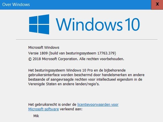

sluit via taakbeheer de Windows verkenner volledig af ..deze staat helemaal vanonderen vermeld ...nadat je deze afgesloten heb mag je je systeem herstarten (niet verplicht ) indien je de verkenner daarna opstart zou geen hinder meer mogen onder vinden … draai je nu tevens ook de laatste build 17763.379

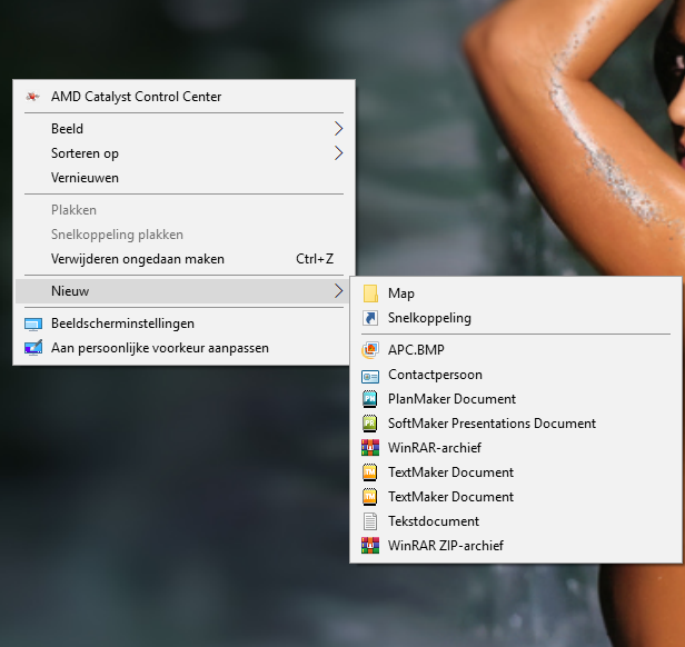

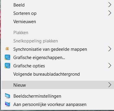

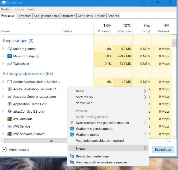

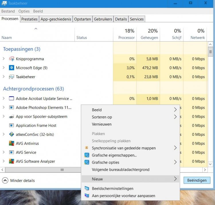

Ik draai inderdaad de laatste build. Mijn enige probleem tot hiertoe is dat ik vb. geen nieuwe map kan aanmaken. Als ik dus rechtsklik in een map zie ik onderaan "Nieuw" staan. Zodra ik met de muis daarop ga staan, staat dit scherm vast. Ik kan dan enkel via taakbeheer de verkenner sluiten. Klik ik ook maar waar, dan komt er een wit doorzichtig scherm over en na een tijdje gaat het vanzelf weer weg en kan ik verder. Als ik echter de verkenner via taakbeheer afsluit kan ik direct zonder wit scherm verder. Probeer ook eens een nieuwe map aan te maken. Je ziet wel de gelijkenis met de schermafdrukken hierbij. Dit werkt dan nog wel.
Heel vreemd. Zal ik dan terug moeten naar de 1803?

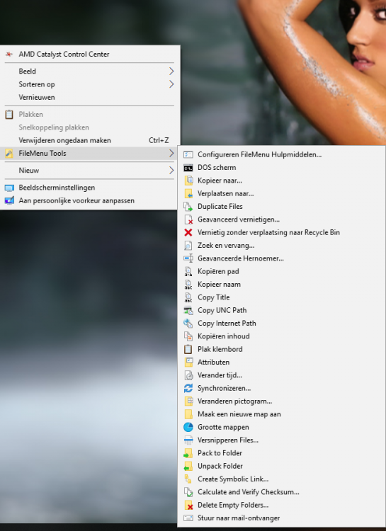

installeer dan eens FileMenu Tools 7.6
deze kun je in het Nederlands gebruiken en is gratis ..
deze geeft je een meer uitgebreide submenu ..

Ja, dat is een mogelijkheid en het werkt. Probleemloos map aangemaakt. Blijf dus voorlopig op versie 1809 en wacht af. Ik kan er mee leven dat dit ene menu niet op de normale manier werkt. Bedankt voor de hulp.
Wie weet komt er ooit een oplossing.

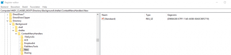

controleer eens het volgende bij u … zie afbeelding ..
je ga dus naar HKEY_CLASSES_ROOT \ Directory \ Background \ shellex \ ContextMenuHandlers \ New
de waarde dient {D969A300-E7FF-11d0-A93B-00A0C90F2719} te zijn ..
je kunt deze indien die er niet aanwezig is zelf aanmaken of een dubbel klik op het bijgesloten reg.bestandje ...
**een systeem herstart is aangewezen nadat deze toegevoegd werd ..

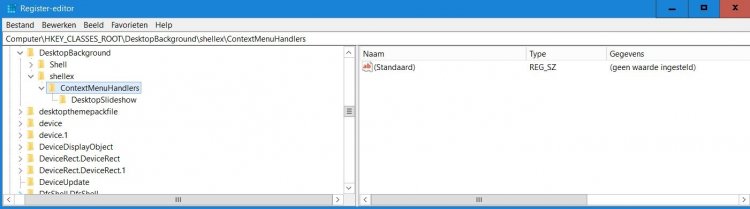

Sleutel bestaat niet. Ook niet na het heropstarten. Nergens zelfs "HKEY_CLASSES_ROOT \ Directory " te vinden.
Dus ook niet de onderliggende. Heb de toevoeging aan het register gedaan met Uw progje. Maar niets....
mogelijk dat er iets mis was met het reg.bestandje .. ik heb deze nu juist vervangen .. probeer het eens opnieuw zou ik zeggen ...
