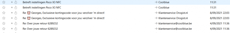

In Thunderbird worden verzonden berichten tweemaal weergegeven.
Het is een veel voorkomend en aanslepend probleem bij Thunderbird.
In mijn geval merk ik op dat het zich voordoet bij mijn diverse@hotmail.com adressen.
Mijn basisadres@pandora.be vertoont geen dubbele weergaven in de map Verzonden.
Hoe kan men dit voorkomen ?
