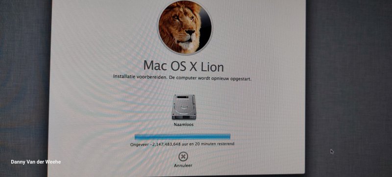

Mac OS Teveel gedeleted bij fabrieksinstellingen Imac. Had nog de OS Sierra
Beste, ik heb alles gedeleted, de twee schijven die erin zaten.
Als ik nu OS herinstalleren klik, blijft die steeds hangen op -450 sec, of bij volgende poging op 1 seconde nog te installeren, of - 6 seconden, kortom, kan er niets meer mee aanvangen.
Heb geen kennis van Apple, wilde vrouwke helpen, mag nu bijna doodgraver bellen. Gelukkig alles eerst overgezet via harde schijf naar windows
Iemand een tip?

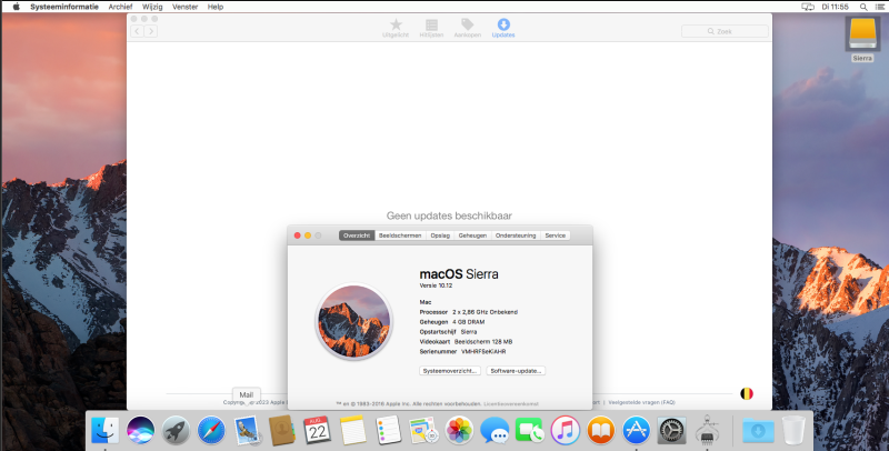

heb al heel wat ervaring opgedaan dankzij mijn virtuele Mac's: begonnen met Mojave .... nu Sonoma

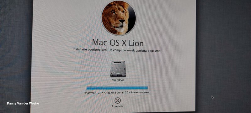

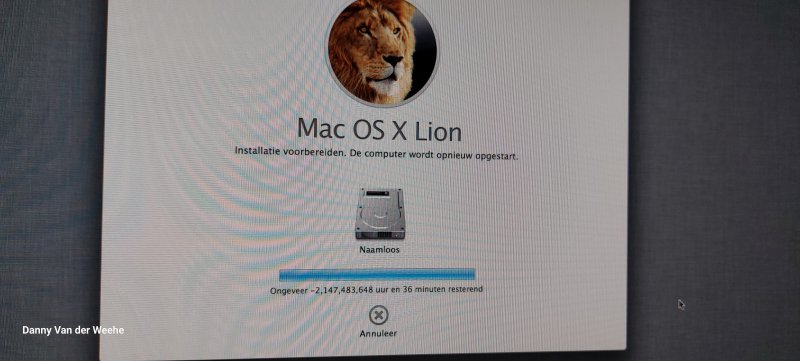

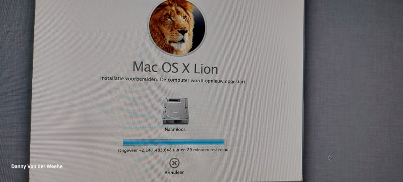

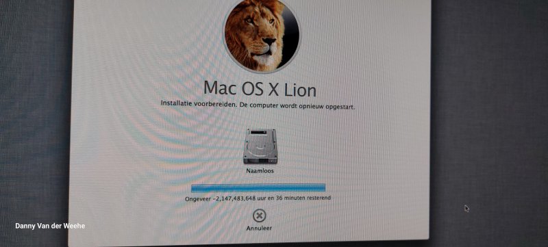

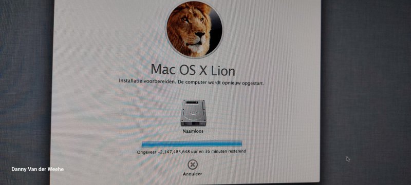

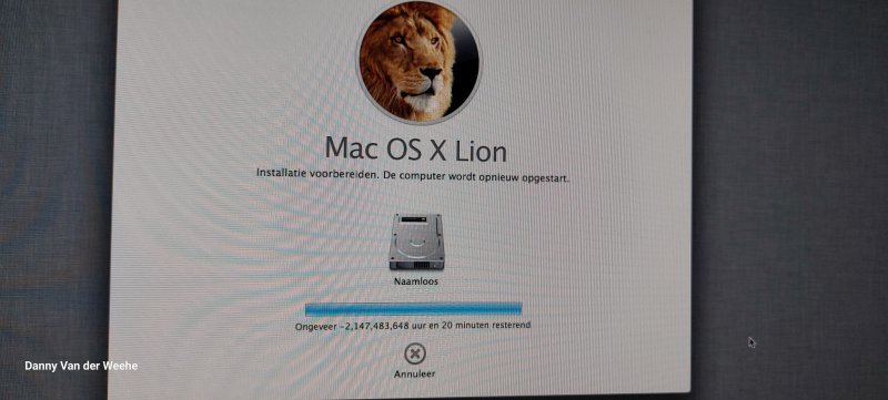

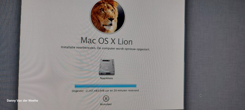

Dag Wivy, laatste deel van je filmpje gevolgd. Installatie via internet.
Ik dacht dat het goed ging maar , zie foto's. Zegt dan , installatie mislukt, kan bepaalde onderdelen niet vinden/downloaden. Wel raar , ervoor stond er Sierra op, nu vindt hij Lion.
Blijft maar mislukken. Zal naar de winkel gaan .

dan zal zijn originele os misschien 'Lion' geweest zijn (2011) en Sierra (2017). is deze de enige Mac die je hebt?

heb intussen een install van Sierra gevonden, nu nog op een stick krijgen ...

Als je naar een Apple store gaat is de kans groot ze niet helpen omdat het ondertussen wrs een vintage toestel is.
Bij web herstel van een oude mac die oorspronkelijk met macOS 10.12 of ouder werd geleverd eerst controleren of je nu een APFS file systeem hebt.
Via webinstall wordt mogelijk het OS waarme hij uitgeleverd werd geïnstalleerd wat gaan APFS herkent en moet omzetten naar een uitgebreide partitie.
Dat doe je met schijfhulpprogramma, zie url's hieronder, kan je weinig fout mee doen als je de stappen volgt.
Je zal met schijfhulpprogramma het APFS volume(s) moeten wissen om dan een Mac OS Uitgebreid aan te maken.

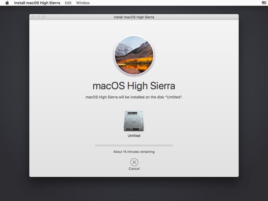

de ' Sierra ' is bezig aan het installeren .....
' Monterey ' was te recent om een usb stick te maken. vandaar een verse install van Sierra.
met een beetje chance kan ik hier dan een een usb stick maken ....

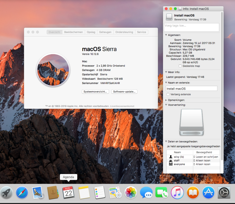

ik denk dat ik erin geslaagd ben ..... een usb-stick gecreërd, en heb tevens nog een .DMG install file.
of dat ik die macOS Sierra [Techrechard.com].DMG nog op dvd kan branden ?
