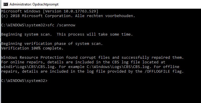

heb dan toch maar een sfc scan gedaan
hij heeft dan toch iets gerepareerd ;)
maar de startknop laat de apps niet zien
heb ook wel waarschuwingen wat dat wil zeggen weet ik ook niet

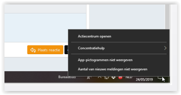

staat de tablet modus toevallig niet aan ..als blijkt dat het niet aan de tablet modus ligt dien je de tweede opdracht uit te voeren van mijn eerste bericht ..
240305

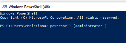

ik kan rechts op klikken maar niet links
(quote Qtex :
in het geval dat ook deze het probleem niet krijgt opgelost dien je de opdrachtprompt (administrator ) te sluiten en open je de Powershell ( administrator) je geeft vervolgens de opdracht Get-AppXPackage -AllUsers | Foreach {Add-AppxPackage -DisableDevelopmentMode -Register "$($_.InstallLocation)\AppXManifest.xml"} in en klikt op enter
***mocht het niet weer niet geholpen hebben (kan voor komen ) dan dien je de Windows opnieuw te installeren ! )
:( oei ik hoop van niet ik ben maar een kluns hoor
in het vet gedrukt mag ik alles plakken in uitvoeren opdrachtprompt (administrator ) ?

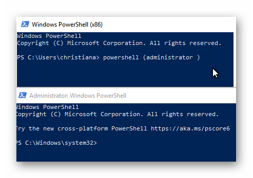

*weet jij niet hoe je de powershell (administrator ) dient op te roepen aangezien jij vermeld de opdrachtprompt (administrator) te gebruiken terwijl ik duidelijk vermeld de Powershell (administrator ) te moeten gebruiken !
begrijp jij wel wat ik eerder neer geschreven had.. in bericht #2
het zijn (waren ) 3 verschillende bewerkingen ...
eerst een sfc via de opdrachtprompt (administrator )
dan en enkel indien de sfc niets verholpen had mocht je de tweede doen maar ook via de opdrachtprompt (administrator)..
vervolgens heb je dan de laatste bewerking indien de voorgaande bewerkingen het niet verholpen kregen … * maar deze laatste bewerking gaat via de Powershell (administrator ) !
*staat er duidelijk bij vermeld .
****daarbij start je al niet de Powershell (administrator ) op
**zie deze afbeelding eens de bovenste is deze van u .. zie je het verschil !

heb alleen laten zien dat ik windows powershell gevonden had heb er niets mee gedaan

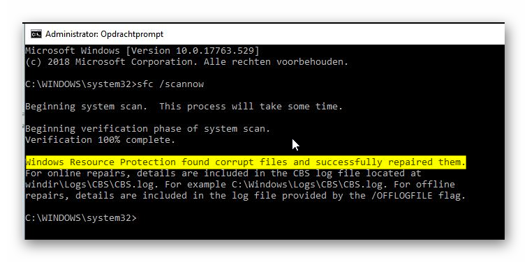

de sfc had wel degelijk fouten gevonden maar heeft deze ook hersteld ..dat stond althans toch vermeld in de afbeelding !
240308
*de vraag is dan of het probleem dan verholpen is !
sorry maar met " denk wel dat het in orde is " ben ik niet zoveel .. of het is verholpen of niet ;)
