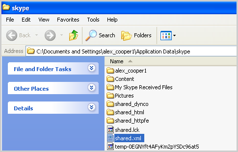

Kijk bij Windows XP staat het hier:

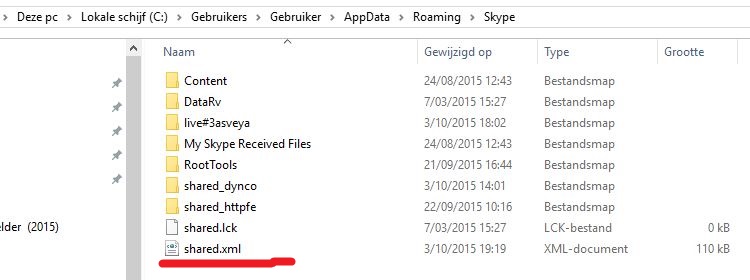

in windows 10 heb ik na effe zoeken die shared.xml gevonden
in de map

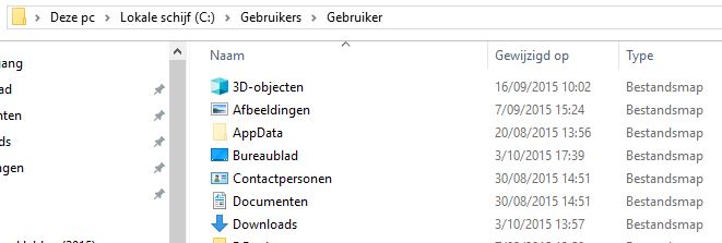

lokale schijf C /gebuikers open dan de map AppData vervolgens de map Roaming en in die map vind je de map Skype
met daarin de shared.xlm

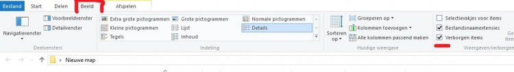

als je deze niet vind in die map klik dan in die map boven op beeld en kijk eens of verborgen items aangevinkt staat

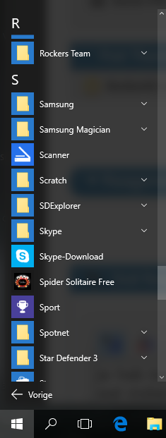

wel indien jij dan via start ga naar "alle apps "
en je scrol naar onder dan zou je ook de " skype-download " vermeld moeten zien ....
dit is dus een snelkoppeling ..
die je naar deze link voert Downloading Skype Desktop hier haal je dus de Skype op voor de Windows Desktop ( tevens werd deze je eerder al meegedeeld )
