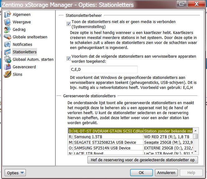

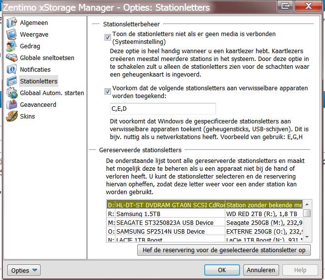

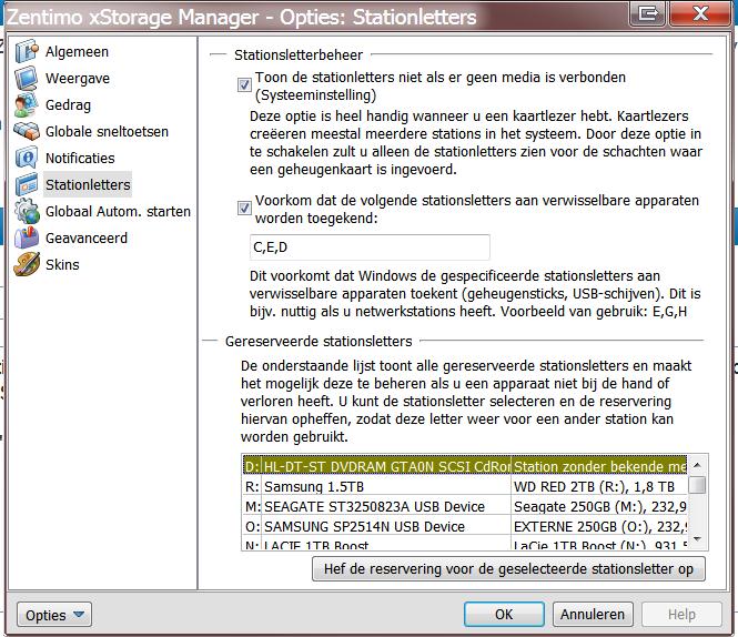

Het enige perfekt werkende tooltje dat broere69 nodig heeft is Zentimo xStorage manager. Het zal steeds de identiteit of serienummer van de HD opzoeken en aan de hand hiervan een vaste letter geven (kan ook afgezet worden). Ook al verander je van USB poort.
Er is nog een ander gratis tooltje dat hetzelfde presteert via een soort "service" die in de achtergrond draait.

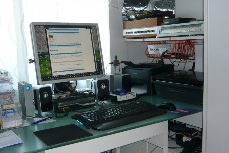

Ik doe het ook altijd zoals in #2 van Lana. Nog nooit problemen gehad. Nu is het zo dat de grote schijven nooit worden losgekoppeld en zo heb ik er drie. Alléén stickjes en kaartjes wisselen dikwijls. Je ziet mijn drie externe schijven + stickjes + kaartlezer met kaart op de foto.
KLIK op de bijlage voor meer detail.
Bekijk bijlage 15511

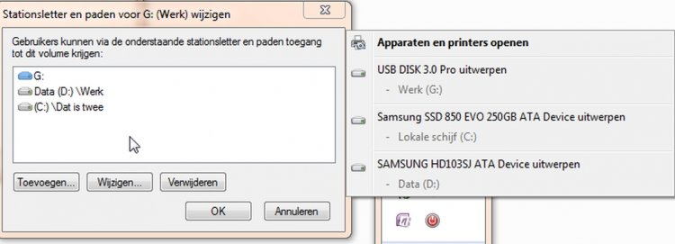

Je zal wel gemerkt hebben wat er linksboven de start en stop van Tiny staat. Ik dacht dat dit bij de opname weg zou zijn. Niet dus. daarom heb ik dat moeten verplaatsen omdat het bestand er achter stond. Ik heb meerdere malen geprobeerd om een nieuwe map te maken. Meermalen om zowel op de C als de D dit te doen. Geen resultaat. Indien de map niet gemaakt is, nieuwe map maken lukt enkel op de C. Niet op de D. Maar dat heeft wel geen belang. Resultaat is altijd hetzelfde.
Denk dat jij windows 10 hebt.
Heb hier nog geen Win 10 rig, dus kan niet voor je testen.

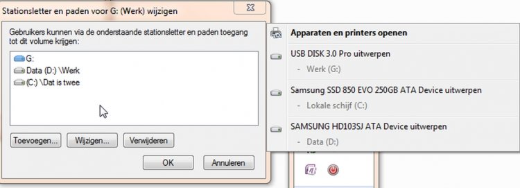

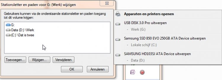

Heb je al gekeken wat er gebeurd als je er een drive letter aan toewijst ?
Zoals je ziet kan ik in Win 7 hem linken aan een lege map in zowel C:\ als D:\ en tevens een drive letter toewijzen.
Je kunt hem dan wel veilig verwijderen, maar heb dat nooit nodig gehad.

ik heb snel even getest, maar inderdaad zoals wisperbird al aangaf, blijven driveletters gewoon onthouden als je die manueel in windows toekent.
in windows 10 rechts klikken op je start knop en kiezen voor 'schijfbeheer'.
Daar kan je rechts klikken op je volume en kiezen 'stationsletter en paden wijzigen' en daar pas je maar de driveletters aan zoals je zelf wil. :)
