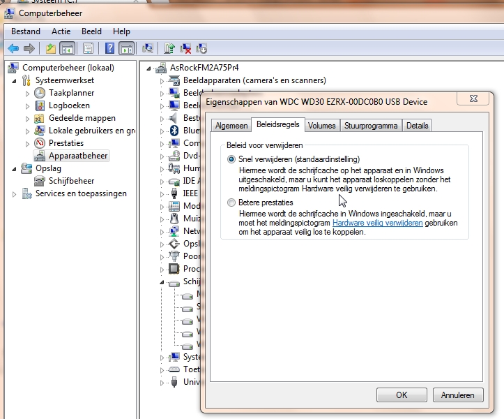

Waar vind ik die beleidsregels?
Plaatje
Plaatje

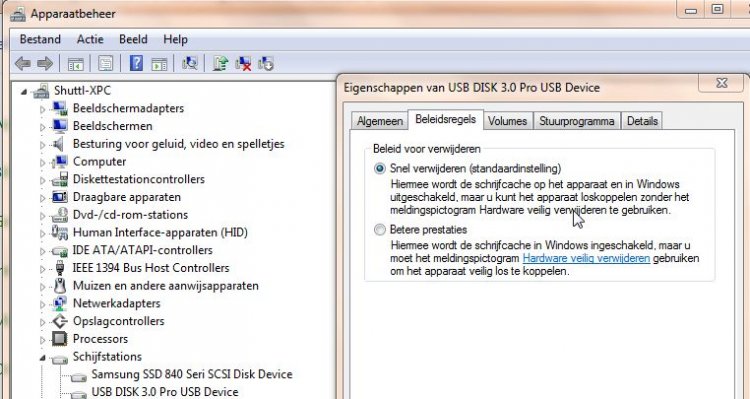

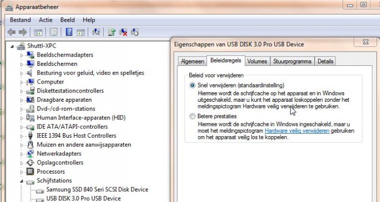

Een plaatje zegt meer dan 1000 woorden.
In Apparaatbeheer, Schijfstations, kies je de desbetreffende schijf en klik met rechts voor eigenschappen.
Of dit soort zaken ook werken in de Home versie weet ik niet.
    186.5 KB · Weergaven: 428

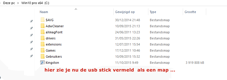

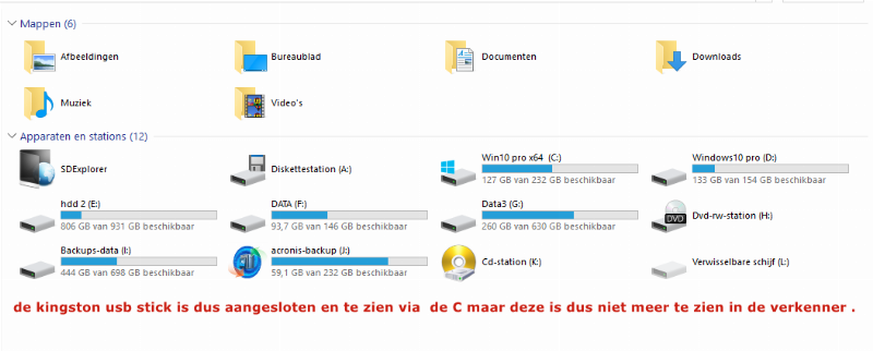

ik heb juist eens de test hier gedaan met een toegewezen schijfletter ...
ook dan kan je deze dus wel benaderen via de C nadat deze uitgeworpen is via "hardware veilig verwijderen " ( de stick dient wel aangesloten te blijven op je systeem )
*haal je deze los en je gaat vervolgens naar deze map op de C om deze aan te klikken krijg je een fout melding !
**haal je de stick los nadat deze veilig verwijderd werd en sluit je deze vervolgens terug aan dan word deze wederom via de verkenner gezien met de toegewezen schijfletter ... in mijn geval dus met de letter M.

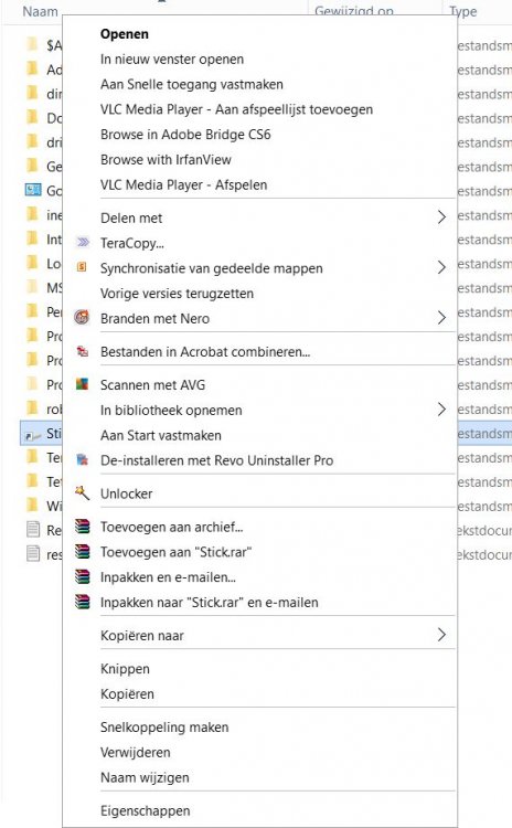

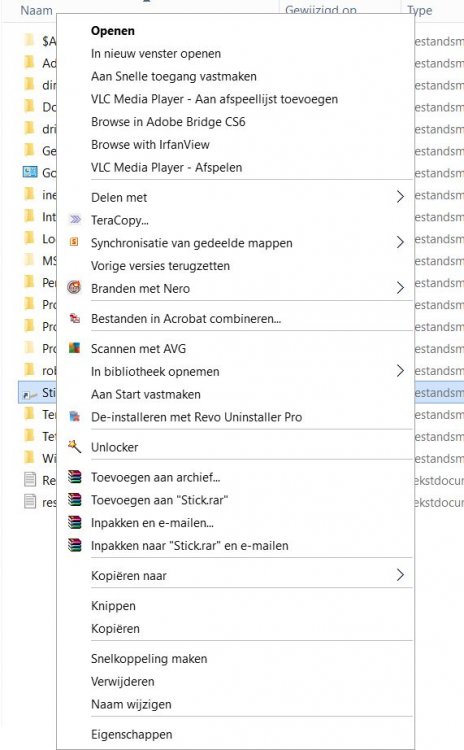

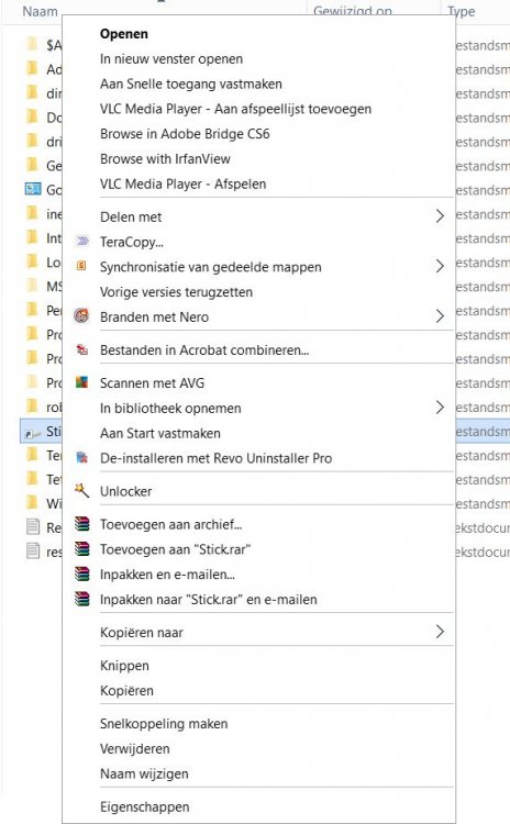

Ja, maar ik kan de functie "Veilig verwijderen" niet vinden met mijn stick. Niet rechtsonder,
maar ook niet door de map aan te stippen met rechtermuisknop.
Staat NERGENS bij.

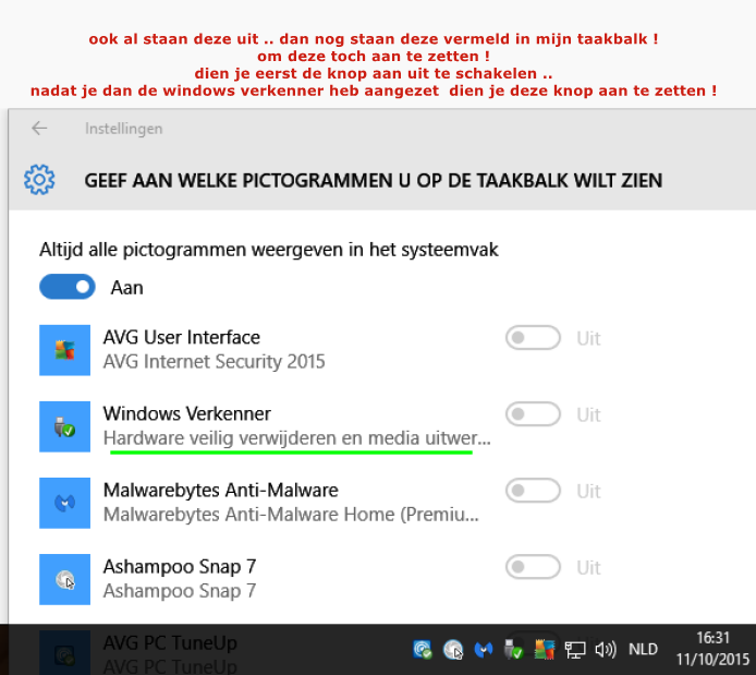

je bedoeld dus dat je het icoontje " hardware veilig verwijderen en media uitwerpen " niet te zien krijgt in je taakbalk ?

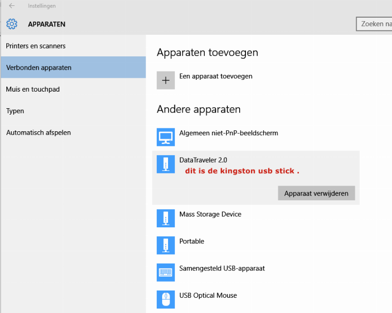

klik start > instellingen >apparaten .. kies " verbonden apparaten "
dubbel klik op het apparaat dat je wilt verwijderen ...en klik op apparaat verwijderen .
#22

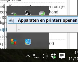

Staat NERGENS bij.

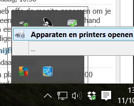

Staat het meldingspictogram ingesteld op zichtbaar of onzichtbaar ? (Verbergen of weergeven).
Dit staat niet in de taakbalk maar in het systeemvak waar ook het geluidsicoontje staat.
Rechtsklikken in het systeemvak en kiezen voor meldingspictogrammen aanpassen.

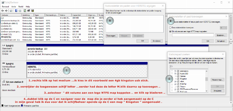

#14
Zelfs na herstarten en een andere USB poort nemen, wordt de drive altijd op dezelfde map gezien. Is een hele goede oplossing. De beste volgens mij.
Dat is geen map, maar een schijfstation. Op een schijfstation kun je mappen aanmaken.

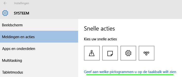

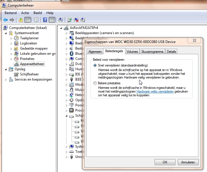

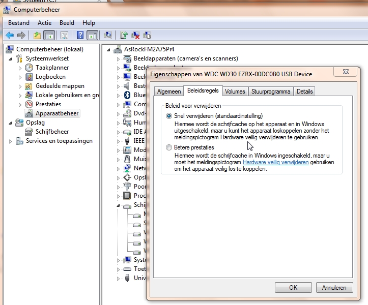

*aanvulling op ranger zijn posting .
klik op de groene onderlijnde regel ... en je komt in het volgende scherm .
Definitief
Definitief

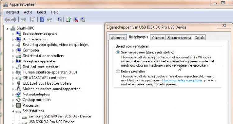

Ben nu niet huis, dus kan geen plaatje maken van de FreeCom.
Je moet in apparaatbeheer klikken op schijfstations.
Je ziet dan een lijst met schijven.
Daar vind ik dus de freecom niet terug, hij heet daar Maxtor 6 plus.
Klik je daar met rechts op dan zie je de eigenschappen zoals in mijn plaatje.
Heb even een USB stick aan deze PC gehangen en Werk genoemd.
Op het plaatje zie je dat hij in appaartbeheer wordt weergegeven als USB Disk 3.o Pro
Als je daar met rechts op klikt krijg je te zien wat ik bedoel.
Standaard zet Windows hem op [snel verwijderen] dus gaat het vanzelf goed.
Uitwerpen van een map kan natuurlijk niet en ook via apparaten en printers lukt dat zover ik weet in zeven niet.
Maar je mag hem gewoon los trekken hoor.
Het enige probleem kan zijn dat hij net bezig is met schrijven, maar dat is oplosbaar door de PC uit te zetten voordat je hem verwijderd.

In de oplossing die ik geef zal alleen de HDD die gelinked is in de map verschijnen.
