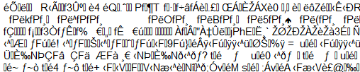

ik zag juist dat deze bestanden versleutelt zijn en denk dus dat deze hierbij dus ook niet overdraagbaar zijn !
ik had dit eerder moeten nagaan ...in elk geval is het geen leesbare tekst !
hier een stukje uit de bootmgr ..
Is geen versleuteling, is gewoon gecompileerde data. De data op die partitie mag en kan niet versleuteld zijn. Hier staan de bootbestanden van Windows op. Indien je root partitie versleuteld is, zorgt de data op deze partitie ervoor dat die gedecrypteerd wordt. Maar het risico is veel te groot om deze zomaar te clonen op een totaal ander systeem.

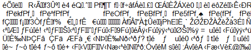

ok begrepen ... dit was ondoordachtzaam van me en had dit dus beter niet gedaan !
*deze die ik dus doorgelinkt had werd dus wel verkregen via de virtuele windows 10 die ik opgeladen had !
deze komt dus niet van mijn hoofd systeem !
