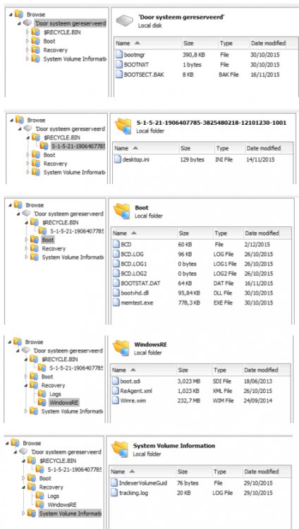

zelf gebruik ik nu de file explorer die aanwezig is in de Acronis disk director om na te gaan welke bestanden er zo aanwezig zijn in deze " door het systeem gereserveerde partitie " ****iets verwijderen doe ik hier dus NIET !
dit zijn al de bestanden die aanwezig zijn op deze " door het systeem gereserveerde partitie "
**je kan deze eens vergelijken met die van u ... ( zelf heb jij dus niets weggeschreven naar deze partitie veronderstel ik !)
***bij mij is deze ook een 350MB groot maar deze is nog voor 20% vrij
