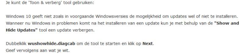

@PhilipV er bestaat een truc om te verhinderen dat bepaalde updates niet uitgevoerd worden:

Heb het bekeken vind daar geen oplossing.
