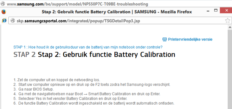

Heb je al gebruik gemaakt van de functie Battery Calibration.
@Luc : Heb ik intussen gedaan, maar geen resultaat.....alles nog als ervoor.
