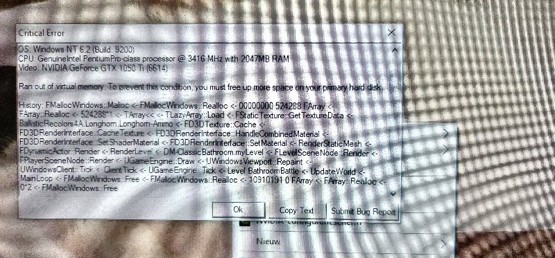

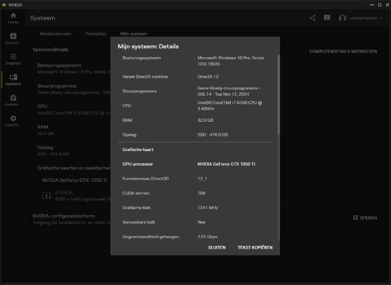

Ik heb nogmaals een vraag , heb mij 2 weken terug een nieuwe pc aangeschaft en speel een oud spel (van 2004) en nu als ik dit spel wil spelen word het dikwijls afgesloten met de melding "Running out of virtual memory" De videokaart is een "NVIDIA GeForce GTX 1050 Ti"die kaart heeft een geheugen van 4GB, de gegevens van de PC zijn (zie afbeelding)

Welk spel?
Met zulk systeem is er geen enkele reden om aan te nemen dat er te weinig (virtueel) geheugen is.
Heb je de instellingen van je Paging file op auto staan? Bij voorkeur laat je die ook op auto staan. Is vrijwel geen enkele reden in die manueel aan te passen.
Je kan tijdens het spelen eens checken hoeveel geheugen dat spel aan het opsoeperen is. Maar een memory leak in die oudere games is ook geen rariteit. Dus ik acht de kans groot dat daar het probleem moet gezocht worden.

Zelfs met dit programma nog steeds het zelfste probleem , versta het eigenlijk niet want in mijn truck heb ik ook W10 maar geen videokaart en daar heb ik dit pprobleem niet , dus zit ik sterk te denken dat het probleem hier bij mijn videokaart ligt in deze pc waar ik nu met bezig ben
