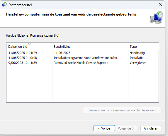

om een Systeemherstel te kunnen uitvoeren moet er wel een herstel punt zijn, waar je naar kunt terug keren als er problemen zijn .
mijn vraag was is er een extern programma ,dat je kan instellen dat dit automatisch aanmaakt ,wand windows dit niet automatisch.
zie hier onder
Kan standaard in Windows hoor - géén app voor nodig, enkel Taak Scheduler...
Om via Task Scheduler (Taakplanner) automatisch system restore points aan te maken in Windows, volg je deze stappen. Dit werkt in Windows 10 en 11, en mogelijk ook oudere versies als Systeemherstel actief is.
🛠️ Voorbereiding: zorg dat Systeemherstel ingeschakeld is​
  1. Druk op Win + R, typ SystemPropertiesProtection, druk op Enter.
  2. Selecteer je systeemschijf (meestal C:), klik op Configureren.
  3. Kies Systeembeveiliging inschakelen en stel desgewenst de maximale schijfruimte in.
  4. Klik op OK om op te slaan.
🗓️ Taak aanmaken in Task Scheduler​
  1. Open Taakplanner (Task Scheduler) via Startmenu of taskschd.msc.
  2. Klik in rechterkolom op Taak maken....
  3. Tabblad Algemeen:
    • Naam: Automatisch Herstelpunt
    • Beveiligingsopties:
      • Selecteer: "Uitvoeren met hoogste bevoegdheden"
      • Configureer voor: Windows 10/11
  4. Tabblad Triggers:
    • Klik Nieuw...
    • Kies bijvoorbeeld Dagelijks, herhaal om de X dagen.
    • Starttijd naar keuze.
    • Klik op OK
  5. Tabblad Acties:
    • Klik Nieuw...
    • Actie: Programma starten
    • Programma/script: powershell.exe
    • Argumenten toevoegen (vervang " door ' als nodig):
      -ExecutionPolicy Bypass -Command "Checkpoint-Computer -Description 'Automatisch Herstelpunt' -RestorePointType 'MODIFY_SETTINGS'"<br>
  6. Tabblad Voorwaarden:
    • Optioneel: vink "Alleen uitvoeren bij netstroom" uit als je het ook op batterij wil.
  7. Tabblad Instellingen:
    • Vink aan: Taak zo nodig opnieuw starten..., bijv. om de 30 minuten, max. 3 keer.
    • Vink aan: Taak mag op aanvraag worden uitgevoerd
  8. Klik OK — geef Admin-wachtwoord indien gevraagd.
