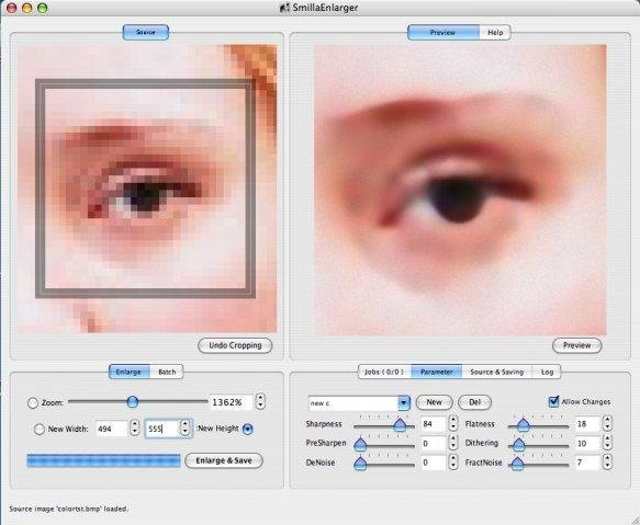

De Digitaalgids nieuwsbrief van de Consumentenbond raadde het programma SmillaEnlarger aan: foto’s vergroten zonder kwaliteitsverlies.
Dat zou dus dus inderdaad 'marketing'-onzin zijn, maar de producent maakt die claim zelfs niet !
"SmillaEnlarger is a small graphical tool ( based on Qt ) to resize, especially magnify bitmaps in high quality. "
Hij spreekt nergens over verhoging van resolutie, enkel over vergroten van het oppervlak van een foto.
En het werkt best als je vertrekt van hoge kwaliteit. Uiteraard.
De foto die er werd bijgeplaatst laat duidelijk het egaliserende effekt zien dat ik aangaf in #9.
In het voorbeeld is de illusie dus wel degelijk effectief. Ik vrees dat ik het programma eventueel nogmaals zal moeten uitproberen.
Misschien heb ik alleen de functies gebruikt die mij bekend waren. (Resolutie vergroten).
Dit is wat de Consumentenbond ons meldde:
"Als je een foto op de computer uitvergroot, keldert de kwaliteit. Software die foto’s kunnen vergroten zonder kwaliteitsverlies bestaan niet. Toch doet het gratis SmillaEnlarger dit best goed".
"Zonder kwaliteitsverlies" hebben zij dus niet beweerd.
