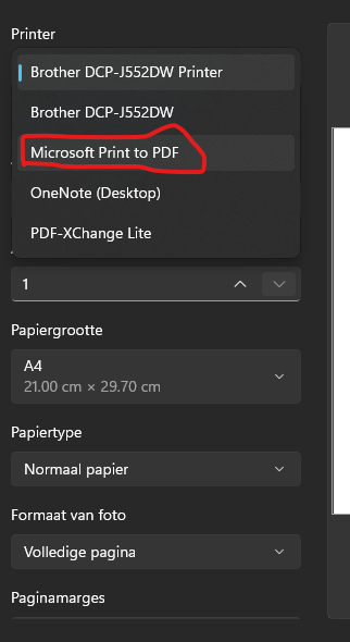

voor een pdf te maken kan je ook via afdrukken doen ,
Ik vermoed dat dit een afbeelding is ! open uw afbeelding in Foto's app, dan klik je op de afprint icoontje .
en dan kies je een andere printer "Microsoft Print To PDF" klik dan op afdrukken ,hierna gaat er een venster open !
kies de locatie waar je het wild bewaren en geeft het naam en klik op opslaan
en zo maak je eenvoudig een pdf van een afbeelding

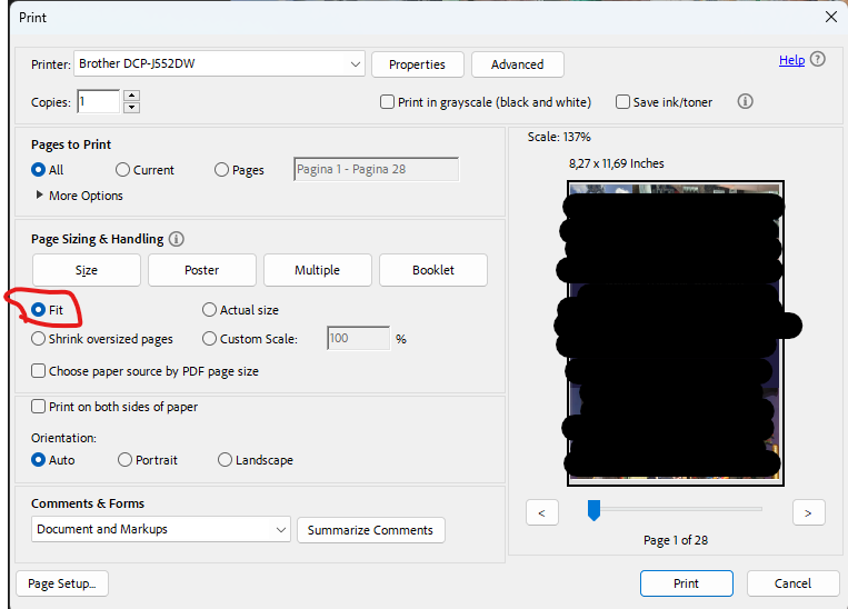

met Adobe Acrobat of via PDF-XChange Editor groter afdrukken
met Adobe Acrobat ga naar afdrukken
bij mij was het eerst A5 na dit was het A4 dus groter

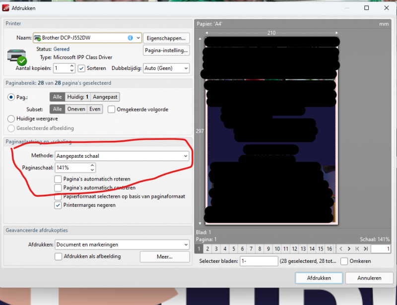

zelf gebruik ik Adobe Acrobat niet maar PDF-XChange Editor
hier mee kan je de schaal vergroten van je PDF bij het afdrukken
met PDF-XChange Editor ga naar afdrukken
