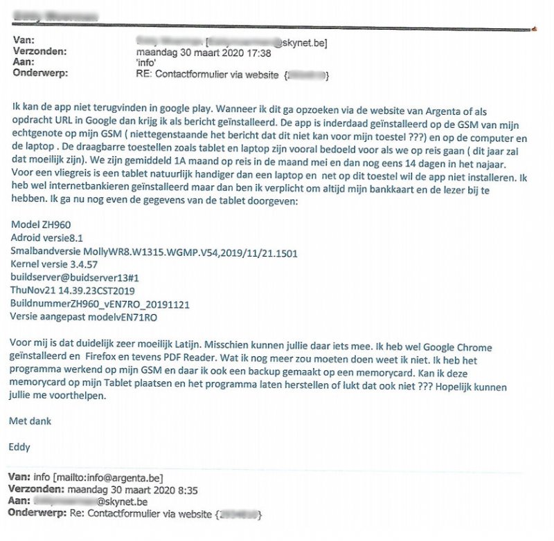

Ik voeg hierbij nog even de mail die ik naar Argenta Bank stuurde maar waar ik nooit een antwoord op kreeg.
Ik stuur dit even mee omdat daar alle gegevens van de tablet op staan vermeld en jullie misschien aan de hand daarvan een oplossing weten te vinden.

Het enige wat over deze tablet te vinden is dat er alles FAKE aan is.
Uw android versie 8.1 zou in werkelijkheid slechts versie 5 zijn.
Er bestaan meerdere video's over deze fake tablet.

Je bent gejost man. Die tablet heeft inderdaad slechts een Android 5 en geen Android8.1. Jammer voor u geld dat je eraan uit gegeven hebt. Dit is vaak ook zo met het intern geheugen en het RAM geheugen. Je betaald een drol en krijgt zogezegd heel veel ervoor. Maar dat is bijna allemaal fake.
Je moet zo goed uitkijken als je iets vanuit China rechtstreeks koopt. Er zitten echte deals tussen, maar meestal als het te goed klinkt om waar te zijn is het dat dan ook, ook vanuit China. Ik volg het Android wereldje op de voet en welke rare dingen ik tegen kom, je acht het niet voor mogelijk soms. Een tablet met 64 GB intern geheugen, 4 GB RAM Full HD 10.1 inch scherm en Android 9 voor 99€, Dat is een super deal. Maar deze is getest geweest, het scherm was een VGA+, slechter kan niet, Die 64 GB intern geheugen bleek in werkelijkheid slechts 16GB te zijn en die 4 GB RAM bleek in werkelijkheid slecht 1 GB RAM te zijn. Dan komen nog aan de Android versie, ja die was ook geen Android 9, maar die was wel een Android 6. Dit was het dan voor 99€. Je moet dan ook nog rekening ermee houden dat je heel veel kans maakt dat het door de douane tegen gehouden word en dat je er nog invoer kosten en BTW op mag betalen. Dan is het al helemaal huilen met de pet op.
