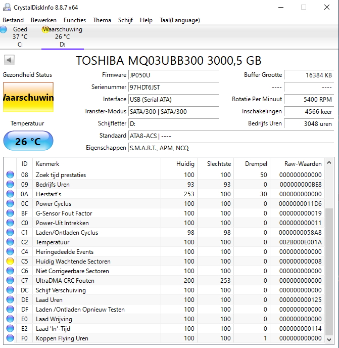

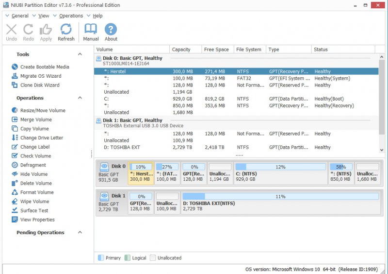

HDD 1TB: OK - EXTERNE DISK 3TB: OK (zie bijlage)
CrystalDiskInfo: HDD: Goed - EXTERNE DISK: Waarschuwing (zie bijlage)
    81.2 KB · Weergaven: 286
    373.9 KB · Weergaven: 285
