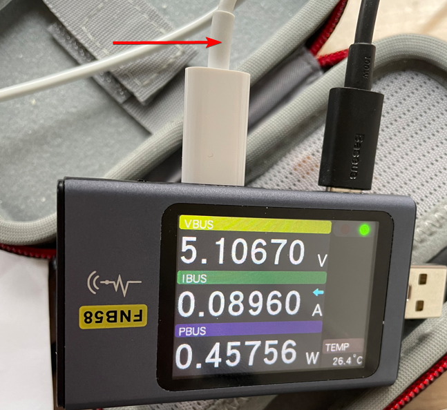

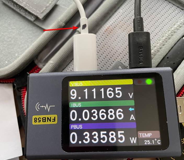

ook een usb-meter geplaatst?Bij gebruik van de meegeleverde (rode) kabel maakt dat omkeren alleszins géén verschil.
Nee, zoals ik al zei hoeft dat niet bij een One Plus omdat de batterij funktie het laadvermogen laat zien in de appook een usb-meter geplaatst?

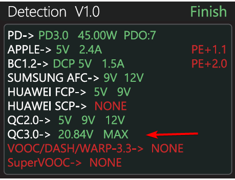

akkoord maar dat laat geen spanning zien, en deze bepaald het laad-protocol en kan tot oplopen 12 volt en meer, dus x maal de batterij spanning! was mij ook niet bekend. laad protocol van Apple is ook niet gelijk aan die van Samsung of ... .Nee, zoals ik al zei hoeft dat niet bij een One Plus omdat de batterij funktie het laadvermogen laat zien in de app
