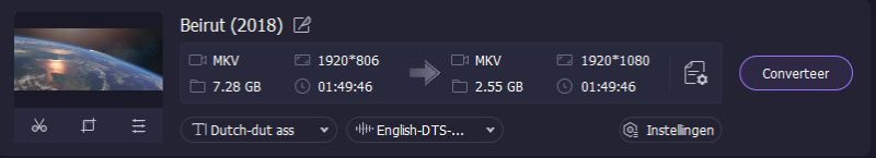

Ik zet zulke Mkv's om met Wondershare UniConverter 15 en kies de gewenste sub vast, zie voorbeeld.
werkt prima, Omzetten in +- 5 min. afhankelijk van de instellingen.
