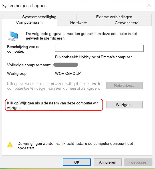

Ik zou graag de netwerknaam wijzigen, maar ik vind niet waar ik dit moet doen.
Ik probeerde Systeemeigenschappen, maar daar vond ik het niet bij.
Kan iemand uitleggen waar dit te vinden is?

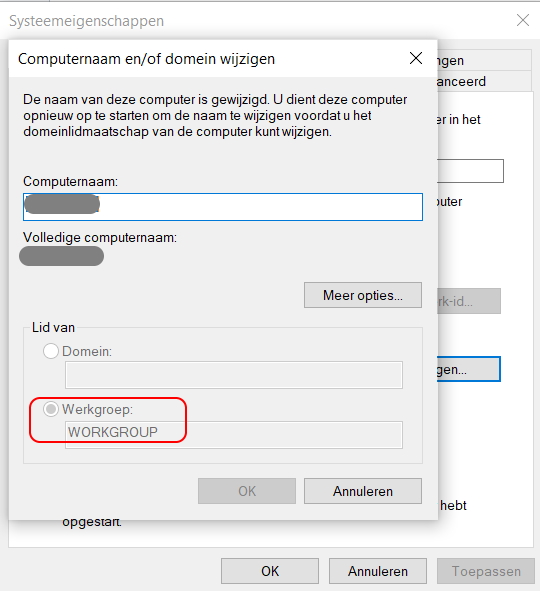

Dit is ook waar ik gezocht heb, in Systeemeigenschappen, maar bij mij kun je enkel de computernaam wijzigen, niet de naam van de werkgroep.

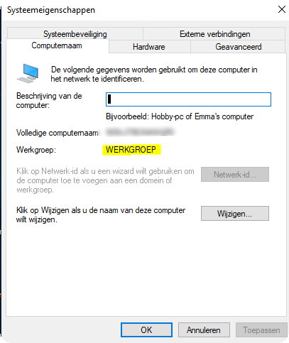

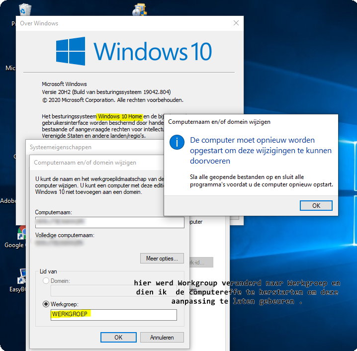

ook in de Windows 10 home kan men vervolgens de manier uitgelegd door Wivy eerder in bericht 12 de naam van de Workgroup veranderen ..

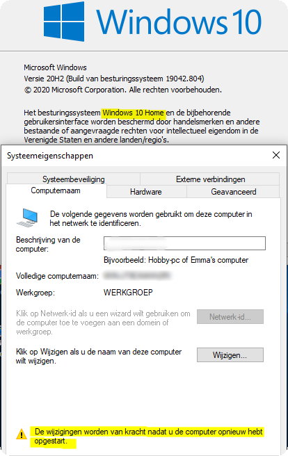

*men dient het systeem te herstarten ..
als ik zo naar het bericht 16 kijkt van de ts dan zie ik dat er ook naar een herstart gevraagd word door het systeem !
na een systeemherstart staat er hier géén Workgroup meer maar wel Werkgroep ... datgene wat ik wilde ..
Bedankt QTEX, maar ook dit werkt bij mij niet: Werkgroep staat in het grijs en kan niet aangeklikt worden.
Mijn Windows versie is Windows 10 Home 20H2 build 19042.868 met de allerlaatste updates.
