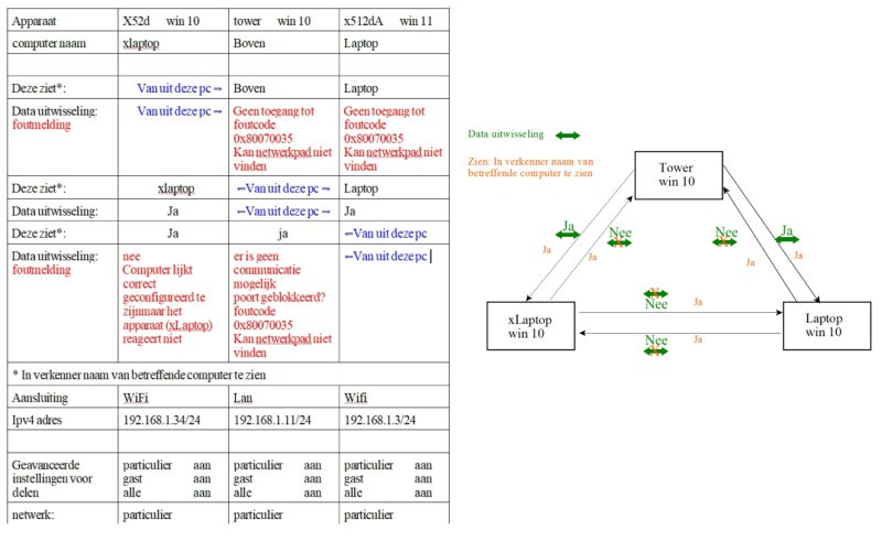

Het gaat hier verder: (als je het tussendoor opslaat moet je binnen 5 minuten de verandering af hebben. Wist ik niet.)
Links boven in het eerste deel van de post zie je een deel van mijn netwerk. Ik wil naar "Boven". Op de pc e.e.a. gedeeld. Resultaat staat er naast: Geen toegang. Daaronder het rapport van de probleemoplossing. Zegt mij verder niets.
Daarna ben ik aan het inventariseren gegaan welke instellingen er zijn en wat er gebeurt. Ik heb het ook grafisch proberen weer te geven.

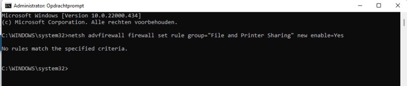

Staat je file en printer sharing aan op alle toestellen? In te stellen met onderstaanden opdracht (uitvoeren met admin rechten):
Code:
netsh advfirewall firewall set rule group="File and Printer Sharing" new enable=Yes
Staan alle toestellen op DHCP ivm het verkrijgen van hun netwerkinstellingen?
Heb je verschillende routers in gebruik? Ja en nee. Bij de eerste staat DHCP aan bij de volgende staat DHCP uit. Heeft altijd zo gewerkt.
Staat je file en printer sharing aan op alle toestellen? Ja, staan aan.
De opdracht van jou lukt helaas niet:

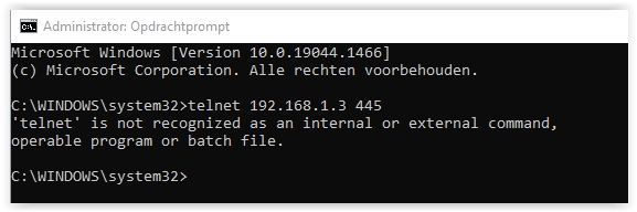

Voer volgende opdracht eens uit op alle toestellen, naar alle andere toestellen;
Code:
telnet <ip adres bestemming> 445
Concreet;
Uit te voeren vanaf 192.168.1.3:
telnet 192.168.1.11 445
telnet 192.168.1.34 445
Uit te voeren vanaf 192.168.1.11:
telnet 192.168.1.3 445
Uit te voeren vanaf 192.168.1.34:
Als je een pinkende cursor ziet, wilt dit zeggen dat hij een verbinding kan leggen over SMB (file sharing) naar het betreffende toestel. Anders komt er de melding dat de verbinding niet lukt.
Als er dus een melding komt dat de verbinding niet lukt, moet het op netwerklevel gezocht worden; firewall, NAT, ...
Als de verbinding tussen 2 punten wel lukt met een telnet, maar niet via de verkenner, kan het een authenticatieprobleem zijn.
Maw, met bovenstaande opdrachten hebben we een compleet beeld waar de problemen zouden kunnen zitten.

Zoals aangegeven heb ik een typefout hier gemaakt, 192.168.1.11 moet 192.168.1.1 zijn.
Verder zal ik nog wat niet goed doen met telnet:

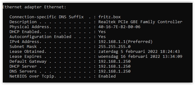

Misschien zit ik er naast maar ik zie dat die BOVEN als IP adres 192.168.1.1 heeft ... en je router ? wat heeft die als IP-adres zelf ?
Ik zou nooit een PC als de 1 zetten net omdat dit eerste adres door veel toestellen o.a. routers als standaard wordt gebruikt tot je het eventueel wijzigt ... geeft problemen bij het aansluiten van nieuwe toestellen ...
Welk IP heeft zijn router dan? 192.168.1.1 standaard adres voor de router. die dingen houden niet van dubbelgebruik va IP's dan komt er een rood lampje te pinken ipv van een blauw ....
