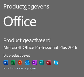

Ik werk al een hele poos met Microsoft Office Professional Plus 2016 en die is ook geactiveerd :

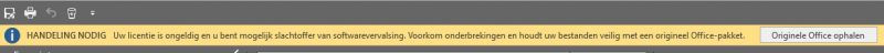

maar sedert kort komt er nu om de haverklap dit :
en als je daarop klikt wordt je gewoon naar de verkoopspagina van 365 gestuurd. Waarom zou ik ? Mijn 2016 voldoet prima !
Iemand die weet hoe ik MS koest krijg ?

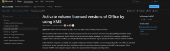

dit misschien?
oei te vlug deze geldt voor 2013 naar 2016/365
@wivy die durf ik niet meteen uit te voeren want het gaat bij mij om een draaiende 2016 en de vraag naar overstappen op 365.
Deze uit je link gaat erover om van 2013 over te stappen naar 2016 of 365...
en dat gebeurt dan met een aanpassing in de registry die waarschijnlijk nét ietsje anders is.
Maar ik zal wel eens in dezelfde lijn zoeken.
Bekijk bijlage 250019
Bekijk bijlage 250020
tweede link: Schakel GET .... is misschien wel iets???
Het register bijwerken om de activeringsprompt van Microsoft 365 te verwijderen uit Office 2016​
Belangrijk: Deze taak bevat stappen voor het wijzigen van het register. Er kunnen echter ernstige problemen optreden als u het register op een verkeerde manier wijzigt. Voer deze stappen dus zorgvuldig uit. Zorg er daarom als extra beveiligingsmaatregel voor dat u een back-up van het register maakt voordat u hierin wijzigingen aanbrengt. Daarna kunt u het register herstellen als er een probleem optreedt.
  1. Sluit het activeringsvenster en alle Office-apps.
  2. Klik met de rechtermuisknop op de Startknop
    Knop Start van Windows in Windows 8 en Windows 10
    linksonder in het scherm en selecteer Uitvoeren.
  3. Typ regedit en druk op Enter. Selecteer Ja wanneer hierom wordt gevraagd om de Register-editor te openen.
  4. Ga aan de linkerkant van de Register-editor onder Computer naar de volgende sleutel in het register:
    HKEY_LOCAL_MACHINE\SOFTWARE\Wow6432Node\Microsoft\Office\16.0\Common\OEM
  5. Klik met de rechtermuisknop op de waarde OEM en klik op Bestand>Exporteren.
  6. Sla de sleutel op.
  7. Wanneer u een back-up hebt gemaakt van de sleutel, selecteert u Bewerken>Verwijderen.
  8. Herhaal stap 3-6 voor de volgende sleutel:
    HKEY_LOCAL_MACHINE\SOFTWARE\Microsoft\Office\16.0\Common\OEM
  9. Sluit de Register-editor en start Office opnieuw.
