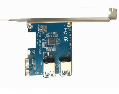

bedoel je zo iets als dit … klik
nadeel is dat de usb aansluitingen in je kast komen te zitten !

Vind die te prijzig voor hetgeen het moet dienen.
Ik heb nu een I7 MB. Daarin 16GB geheugen en een SSD van 500GB. Ook nog een interne schijf van 2TB. Zou dan nog liever een opleg doen en een nieuw moederbord kopen. Huidig MB is een Asus B85M-G
