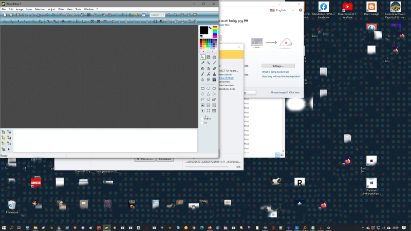

Nadat ik mijn monitor heb uitgezet en daarna weer inschakel, zijn de vensters en programma's welke ik heb open staan veranderd van grootte en plaats. Ze "schuiven" naar links van het scherm. Natuurlijk wil ik dit niet.

VOOR HET UITZETTEN

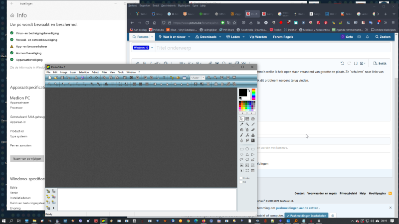

NA INSCHAKELING

Het enige dat ik zie is dat je een herstart van Windows na updates, blijkbaar wel héél lang al hebt uitgesteld want de indicator om te herstarten staat rood ! Zelfs niet meer oranje. Dat is een situatie die je moet vermijden. Duidt er namelijk op dat er updates gedeeltelijk zijn geinstalleerd en staan te wachten op die restart. Dat doe je dan ook best zo snel als mogelijk.
Daarnaast moet ik toegeven dat ik zeeziek wordt als ik je desktop en je taskbar bekijk ! Hoog tijd om eens grote schoonmaak te houden en de boel terug wat overzichtelijk te maken, maar dat geheel terzijde.
