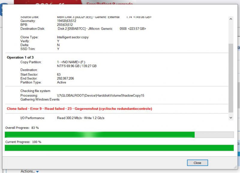

Heb mijn schijf willen clonen met Macrium reflect en krijg volgende melding in bijlage
crc fout , chkdsk /f uitgevoerd zonder resultaay
wat kan ik nog uitvoeren om dit te verhelpen
thx
    63.7 KB · Weergaven: 147
Je beste optie; installeer een nieuwe Windows op de nieuwe schijf. En copieer alle data van die schijf naar de nieuwe.
Situatie is dat je bron disk niet 100% is. Ga je deze clonen, neem je de fouten mee. In het beste geval zijn er "minder belangrijke" bestanden corrupt. Maar dat weet je niet zeker.
Je zou een bit level clone kunnen maken (https://www.miray.de/products/sat.hdclone.html)
Dan neem je het systeem 1:1 over. Inclusief de "fouten". Je hebt dan wel een goede kans dat je alles kan overzetten, en dat het systeem werkt zoals het nu is. Maar dan heb je geen zekerheid dat je systeem stabiel is, want je weet niet wat er corrupt is.
