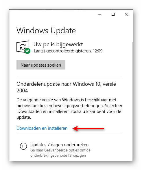

Je hebt het over versie 2004 voor Windows 10. Deze nieuwe versie van Windows 10 wordt niet automatisch gedowload en geïnstalleerd. Dat gebeurt pas wanneer je zelf klikt op Downloaden en installeren:
Als je daar niet op klikt, dan gebeurt er niets. Ook niet over een maand. Zelfs niet over 3 maanden of over een half jaar.

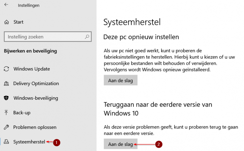

Geen image gemaakt van tevoren? Meestal kun je dan toch nog terug naar de vorige versie van Windows 10. Daar krijg je echter slechts 10 dagen de tijd voor, nadat versie 2004 geïnstalleerd is.
Klik dan op Start > Instellingen > Bijwerken en beveiliging.
Klik in de linker kolom op Systeemherstel.
Kijk dan in het rechter paneel wat er bij jou staat onder Teruggaan naar de eerdere versie van Windows 10. Als je dan het volgende ziet, dan kun je teruggaan naar de vorige versie van Windows 10:

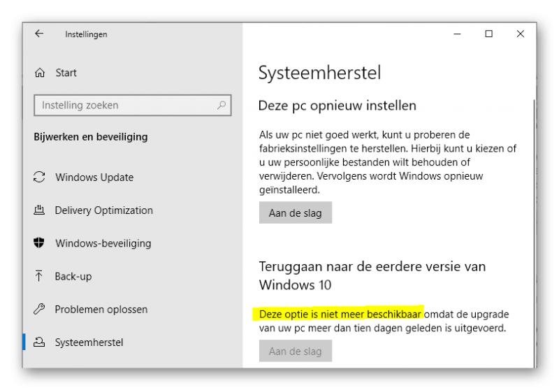

Wanneer je dat echter pas na 3 weken probeert, dan zul je wat anders zien onder Teruggaan naar de eerdere versie van Windows 10, namelijk het onderstaande:
Je ziet dat je letters in de knop Aan de slag nu grijs zijn. Dat is een teken dat je die knop niet meer kunt gebruiken.

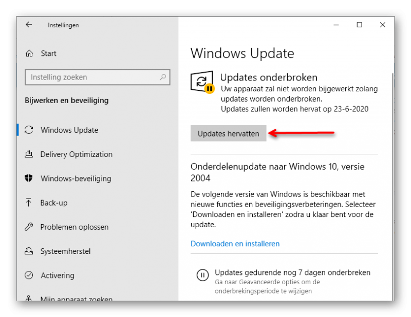

Je hebt de updates een maand uitgesteld. Dat kun je heel makkelijk ongedaan maken. Klik op Start > Instellingen > Bijwerken en beveiliging.
Klik dan op Updates hervatten:
Er zal daarna direct naar updates worden gezocht. Je zult zien dat de onderdelenupdate naar versie 2004 weer voor je klaar zal staan, maar die wordt niet automatisch gedownload en geïnstalleerd.
