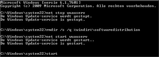

dus de sfc /scannow gaf geen oplossing ?
doe het volgende ..
Start een cmd-prompt "Als administrator uitvoeren"
Tijpe hier het volgende in:
net stop wuauserv klik enter
type dan de volgende opdracht rmdir /s /q %windir%\softwaredistribution en klik op enter
geef als laatste net start wuauserv in en klik op enter .
nu dat gedaan is klik je start en open je de update pagina , geef de opdracht om te gaan zoeken naar updates ..mogelijk dien je deze opdracht tot zoeken naar update's te herhalen !
indien deze gevonden worden zullen deze ook geinstalleerd worden .
Hiermee wordt de service automatische update gestopt, alle gedownloade data wordt verwijderd en de service wordt opnieuw gestart.
Het zou namelijk zomaar kunnen zijn dat er in de map Softwaredistribution een fout zit.
Let wel:
de map wordt weer opnieuw aangemaakt door het proces "Windows Update" en zal ook weer opnieuw gevuld worden.
Eventueel geweigerde updates zullen opnieuw aangeboden worden!
ok daarna diende je zelf de update's op te starten door deze te laten zoeken naar update's !
ook dit staat reeds vermeld in bericht #25...
wat betreft de instellingen zou deze dus op de aanbevolen instelling moeten staan .
Geen updates gevonden (ook geen verborgen). Toen niet en nu ook niet. Instellingen staan (en stonden) op automatisch. Nu verder afwachten?
Dank voor al je hulp en sorry dat ik je op het verkeerde been heb gezet door te vergeten om te vermelden dat ik die updaterun inderdaad had uitgevoerd. Heb dat voor de zekerheid nu nog een keertje gedaan. Probeer altijd braaf te lezen en dan ook uit te voeren :p...
