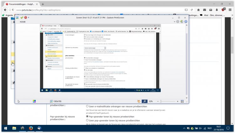

aan zapatha, hartelijk dank voor je privebericht, bedoel je deze instelling ?

Als ik windows in snelle start zet reageren zelfs de F toetsen niet (F2 of F12) bij opstarten windows, nog iets raar maar van andere orde, als ik via google op pc tuts klik komt er eerst een ander scherm ??? Zie bijlagen
