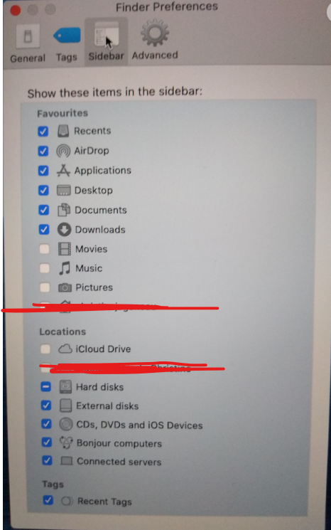

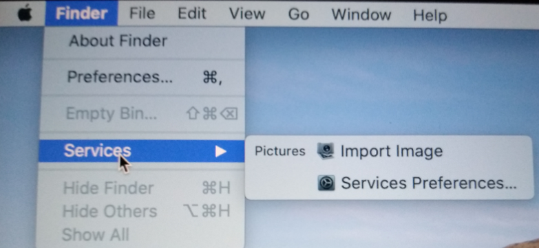

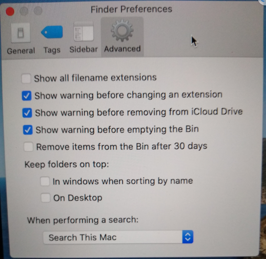

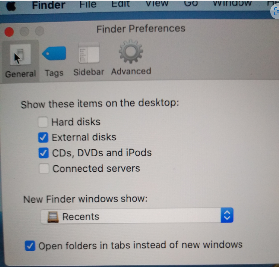

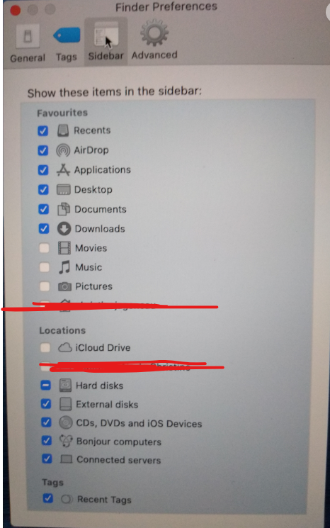

@Deuns, bedankt voor de tip. Dit ga ik eens proberen als ik veel tijd heb. Alleen al voor de foto's in bijlage te verkrijgen heeft mij een half uur geduurd.
@wivy, sorry ik wil niemand voor het hoofd stoten en ik apprecieer absoluut de tips, maar ik vind nergens dit terug. Ter info Macos versie is Catalina.
Wat ik misschien nog wel kan proberen is Time Machine?

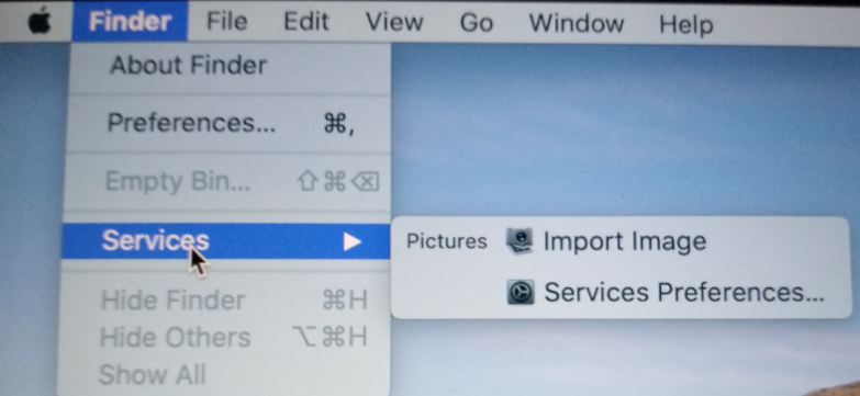

    423.3 KB · Weergaven: 335
    423.6 KB · Weergaven: 349

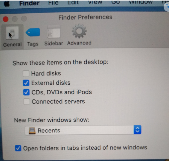

    447.1 KB · Weergaven: 321

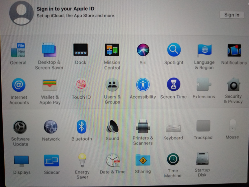

    629.6 KB · Weergaven: 352

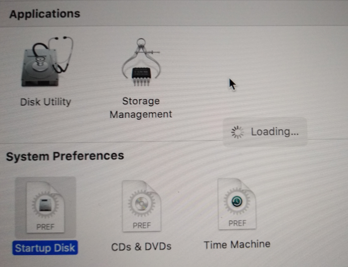

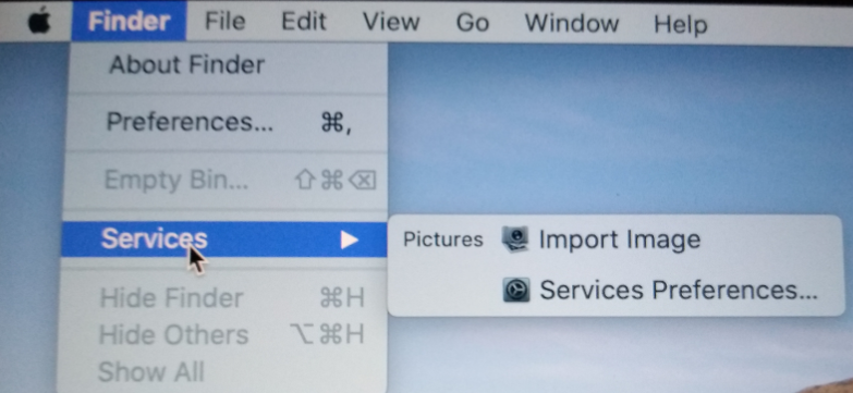

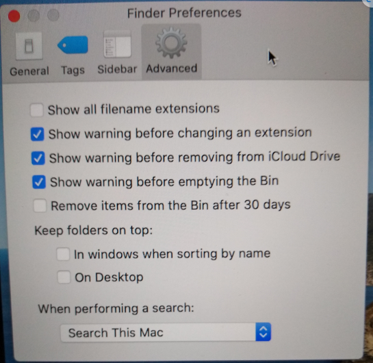

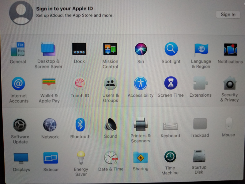

Op het icoon van Finder klikken, werkte helaas niet. Heb 15 min gewacht, maar er gebeurde niets. Maar heb een key shortcut gevonden. Dit werkte dan weer wel. Na "disk" ingevoerd te hebben, vond de MacBook " disk utility". Ik vermoed dat dit hetzelfde is? Hier op geklikt te hebben, zag ik na 15 minuten nog niets verschijnen. Morgen probeer ik nogmaals.
Om beide tips van Deun en Wivy uit te voeren heeft het mij in het totaal een uur gekost.
Al weet ik dat dit niet normaal is, want mijn MacBook van 2017 start op een halve minuut op en krijg ik direct de schermen te zien als ik hierop klik. Groot verschil met de MacBook die ik wil wegdoen. Alleen al opstarten kost mij 15 minuten.
Ik geef het op. Anderhalf uur bezig geweest.
@wivy: ik weet u vindt mij waarschijnlijk een hopeloos geval en dat ik goede raad in de wind slaag, sorry, maar ik weet het echt niet meer. Ik heb echt geluisterd en gezocht naar uw raadgevingen, maar ik vind het nergens terug.

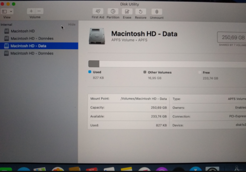

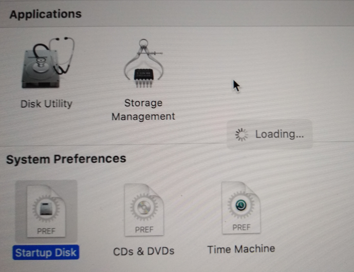

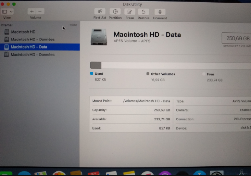

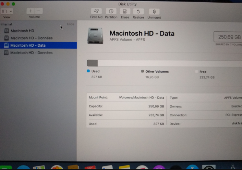

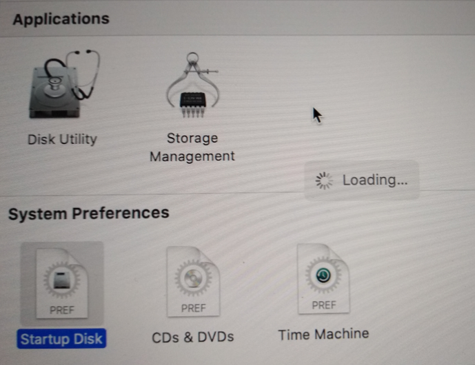

Bij finder zoekresultaten geeft hij Disk Utility. Waarschijnlijk hetzelfde als Disk Tools. Er staat bij de afbeelding wel "loading", maar meer resultaten geeft hij niet.
Bij de afbeelding Disk Utility zie ik 4 opties, vraag me nu niet waarom in het Frans. Bij de eerste 2 kan ik niets "erasen". Bij de laatste 2 heb ik wel deze mogelijkheid. Dus @wivy ik zie echt geen mogelijkheid om terug te gaan naar de fabrieksinstellingen.

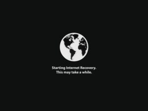

  • Nogmaals opgestart en dan combinatie Shift+option+command+R Hierbij vraagt hij mijn wifi paswoord. Logisch natuurlijk, maar ik heb het paswoord 5x geprobeerd en hij neemt het niet aan ondanks ik het gewoon overtyp. Het maakt het er wel niet gemakkelijker op dat de tekens worden weergegeven als bolletjes. Ik weet 100% dat ik het juist ingeef, maar ik kan het dus niet controleren. Enfin, werkt dus niet
  • Nogmaals opgestart met combinatie option+command+r, zoekt een hele tijd (15 min wachten) om dan de foutmelding apple.com/support 2002F error te geven. Bij opzoeken van de foutmelding zou er een disk niet meer bestaan/oproepbaar zijn, maar die melding begrijp ik al helemaal niet, want als ik de macbook gewoon opstart, krijg ik een inlogscherm, kan ik mijn paswoord ingeven en kan ik verder werken mits enige vertraging. Via opzoeking geeft die aan dat ik de Reset NVRAM moet uitvoeren. Dit heb ik gisteren al uitgevoerd. Kan ik natuurlijk nog eens proberen.
    447.9 KB · Weergaven: 343
    416.7 KB · Weergaven: 332

De foutcode -2002f betekent dat er geen functionele en actieve internetverbinding is
Bedankt wivy, die truc heeft geholpen. Heel eigenaardig. Daar had ik niet zelf op gekomen.
MacBook is nu bezig. Ik hoop enkel dat het sneller gaat dan wat de timer aangeeft. Want volgens de timer zou het 24u duren. Ofwel ligt het aan de MacBook ofwel aan de Wi-Fi verbinding. Kan alleen maar wachten nu.
