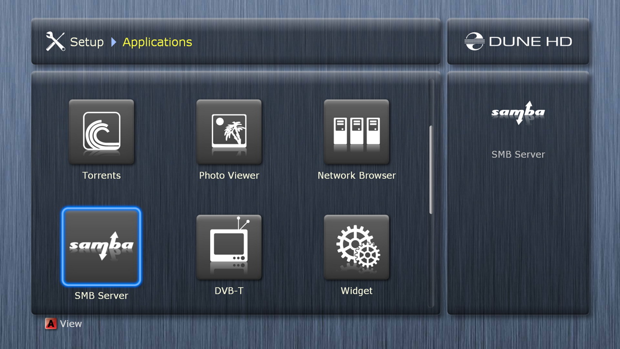

probleem zit hem in zodra ik op samba server druk in het menu van de duneplayer een melding krijg, geen toegang tot netwerk
maakt totaal niks uit of ik nu smb 1 ,2,3 heb ingeschakeld, melding blijft
ik moet dus iets extra's doen om het werkend te krijgen

De screenshot die nu in #1 te zien is komt volgens mij van je router, maar als je niet naar het externe maar enkel op het lokale netwerk verbindingen wil leggen komt die port forwarding niet in beeld, dat zijn immers port redirections/NAT in je router en lokaal verkeer blijft achter de router ...
