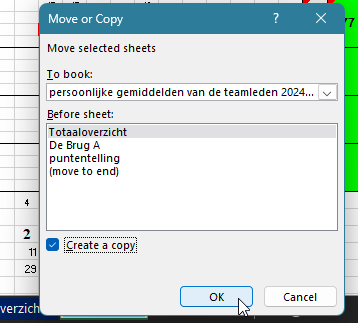

Best gewoon 13 nieuwe tabs aanmaken, vertrekkende van het aangepaste.
Eerst rechtsklikken op de tab van de bestaande ...
dan krijg je :
zo vaak herhalen als nodig, dan de namen van de tabs aanpassen.

dan kan je perfect uit de voeten met wat in #17 staat, op voorwaarde dat je begint met een 'propere lei'.
Eens er in elk van die tabs al gegevens staan, allemaal individueel, wordt dit nagenoeg ondoenbaar.
