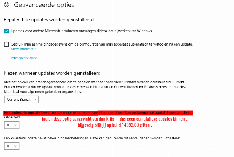

klikt eens op de geavanceerde opties betreffende de update's staat het vinkje dan aan bij onderdelen update !
indien zo dan komen er bij u géén cumulatieve update's binnen !
en is het gelukt met de update's ..
