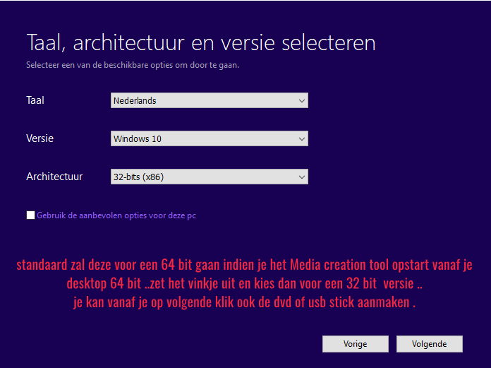

nee dat maakt ook niets uit .. je dient dus wel te zorgen dat je dus voor een Windows 10 32 bit ga en niet voor een 64 bit ..

*mijn aanbeveling is om gebruik te maken van het media creation tool om je een dvd of een opstartbare usb stick aan te maken en vervolgens dan ook voor een verse installatie te gaan op de nieuwe SSD denk er aan dat je de SSD niet dient te formateren of in te delen ...
