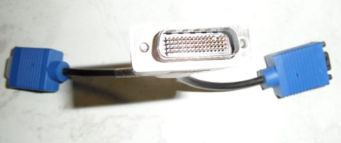

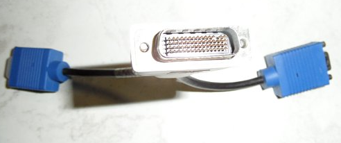

dit is dus een verloopstukje om van de DVI-D naar VGA te gaan
de DVI-D heeft zowel de optie om video en audio langs de kabel te versturen .
de VGA kan enkel gebruikt worden voor video (deze verstuurd dus géén audio )
dus indien ik het correct voor heb dan sluit jij de witte (DVI-D) aan op de pc en vervolgens koppel je dan een female VGA kabel aan aan deze VGA splitter die je dan vervolgens ook aansluit op je scherm..
dat is dus de reden dat je géén audio heb langs de luidspreaker.

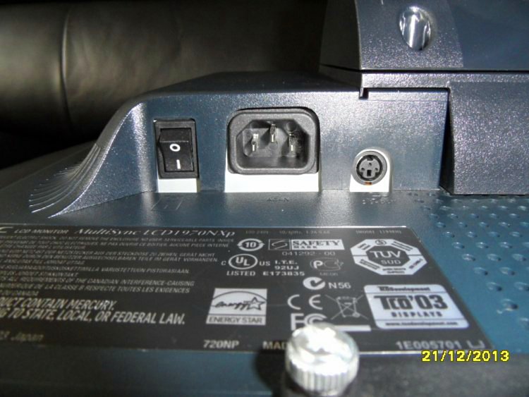

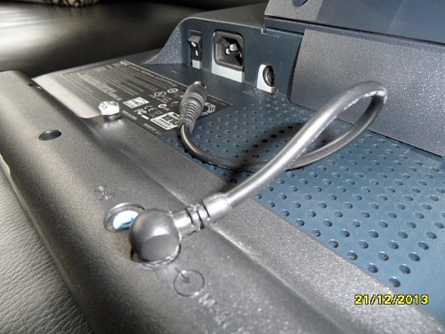

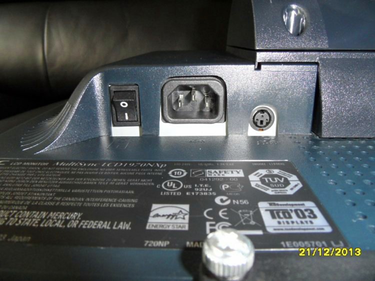

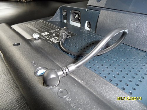

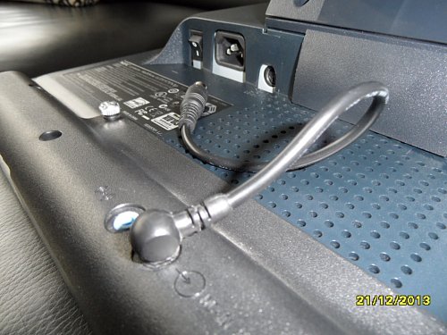

Op je foto zijn 2 pluggen te zien op die box. De voedingskabel die terug naar je scherm loopt (de ronde zwarte kabel).
En daarnaast de blauwe plug. Hier moet een audio kabel in, komende van de line-out van je PC.
Deze kabel ga je dus niet hebben, en heb je nodig voor je audio.

de meest gebruikte DVI-D stekkers hebben een andere tekening wat betreft de pinnetjes
nu de benaming van deze stekker is in feite niet volledig , het betreft hier ook om een DVI-D stekker te gaan maar der hoort nog een letter voor te staan ...weet echter niet welke het is .

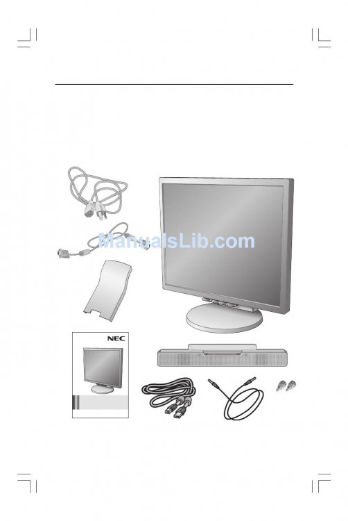

Wat je dus nodig hebt is een 3,5 mm audio kabeltje om de speakers met de geluidskaart te verbinden. Ik heb er denk ik hier wel 25 liggen.
Bij elke computerwinkel te koop en voor enkele eurocenten te koop op elke rommelmarkt.

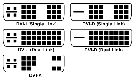

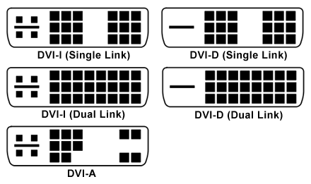

DVI-I: Dit was de oorspronkelijke interface, die een combinatie maakte van een digitaal en analoog signaal dat compatibel was met Pc's voorzien van een CRT (of eventueel een digitale) monitor. Kortom, een oplossing om de weg tussen analoog en digitaal onzichtbaar te maken.
DVI-D: De interface die enkel een digitaal signaal draagt. De DVI-D-aansluiting is een tijdje de digitale standaardaansluiting geweest op consumentenproducten (zoals digitale televisie en monitors of tv-toestellen) maar met de komst van hdmi wordt hij eigenlijk alleen nog gebruikt bij pc-monitors, omdat DVI net als de meeste monitors geen geluid ondersteunt.
TS heeft dus idd de DVI-D, maar geen enkele vorm factor van DVI heeft ooit audio ondersteund/inbegrepen.
Bron: Digital Visual Interface - Wikipedia
