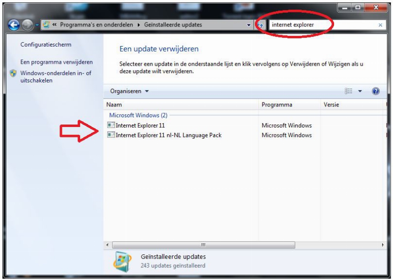

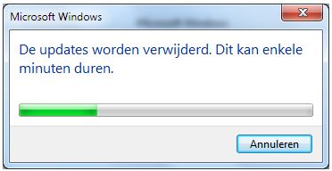

@ mamsie754
1 Klik op de knop Start en type Programma's en onderdelen in het zoekvak.

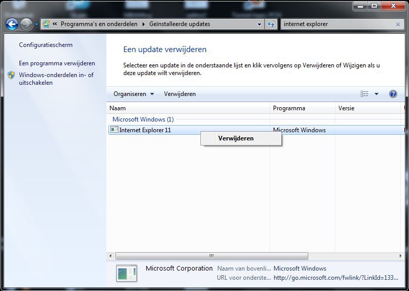

2 Klik in de lijst met resultaten op Programma's en onderdelen en klik vervolgens op Geïnstalleerde updates weergeven.
3 Klik onder Microsoft Windows met de rechtermuisknop op Internet Explorer en klik vervolgens op Verwijderen.

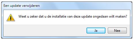

4 Klik in het dialoogvenster Een update verwijderen op Ja om de update te verwijderen.

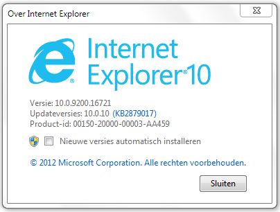

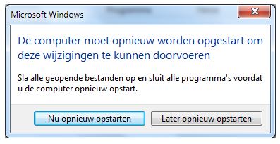

5 Klik op Nu opnieuw opstarten om het verwijderen te voltooien en de vorige versie van de browser te herstellen.
Dan heb je terug IE10 IN WINDOWS 7

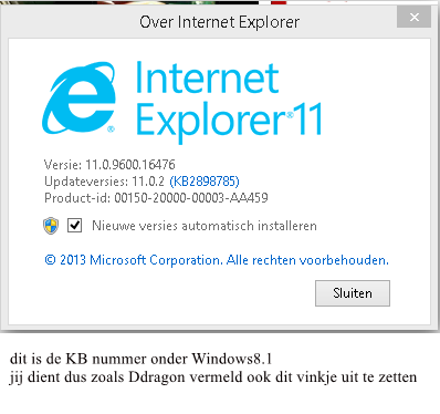

OPMERKING :

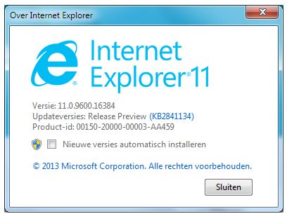

je dient er daarna op te letten dat je de update KB2841134 verberg want dit is de update die er voor zorgt dat je de IE11 terug krijgt op je systeem.
OPMERKING :

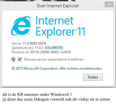

Ik weet niet of verbergen voldoende is. Je zou de automatische update setting in IE zelf ook moeten uitschakelen dan. Bij mij is dit te vinden onder, "About Internet Explorer" en "Install new versions automatically" uitvinken.
In Windows 7 is dit KB-nummer anders, de te downloaden versie van Internet Explorer 11 is specifiek per gebruikt OS. Hier werd IE 11 aangeboden als optionele update (Windows 7).
Ter info nog wat beeldmateriaal bij het terugkeren naar Internet Explorer 10:
