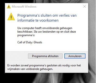

Hallo , ik krijg regelmatig deze boodschap bij verschillende programmas die ik gebruik .is dit in plaats van een blauw scherm en hoe kan ik het voorkomen ?
zie bijlage

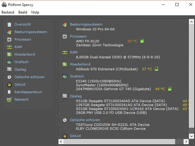

p.s.: hier nog de specs van mijn computerNaamloos1.jpg
Bij bestand en publiceer snapshot de link ervan hier neerzetten van Speccy.
Die melding kwam "vrougah" vaak voor als het wisselbestand uit meerdere delen is geworden, die op 0 zetten, rebooten en een vaste waarde geven en kijken of dat helpt.
8 GB zou ipp niet zo maar vol mogen raken waardoor er gebruik gaat worden gemaakt van swap/wisselbestand, wat draait er op dat moment nog meer op de achtergrond?
