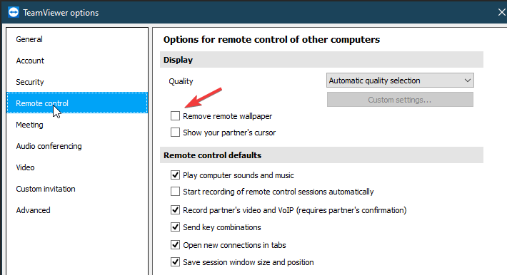

Degene die binnenbelt (onze vraagsteller dus) moet in zijn connectie met Teamviewer met de PC van zijn broer dat blanco zetten, dus indien aangevinkt verblanken.
Daardoor ziet hij dan wel het bureaublad van zijn broer.
En daardoor zal het niet meer "lijken" alsof na een paar minuten de foto op het bureaublad van zijn broer verdwijnt. Want eigenlijk was dat niet zo, maar werd het beeld na een paar minuten door Teamviewer onzichtbaar gemaakt. (Als dit...
Wat je ziet tijdens een Teamviewer sessie is ook niet relevant ... afhankelijk van settings worden achtergronden daar immers weggefilterd. Je moet het door je broer laten bekijken en ev. aanpassen als er géén sessie aktief is.
Nee dus, je hebt het niet begrepen.
Elke keer als jij contact hebt met de laptop van je broer zal het waarschijnlijk verdwijnen.
Hij moet het gewoon zelf checken zonder dat je verbinding hebt.
En jij kan van jouw kant in de verbindingsgegevens van je eigen Team Viewer voor dat welbepaalde contact de optie die ik in #4 liet zien best blank zetten.
Bekijk bijlage 252838
En daardoor zal het niet meer "lijken" alsof na een paar minuten de foto op het bureaublad van zijn broer verdwijnt. Want eigenlijk was dat niet zo, maar werd het beeld na een paar minuten door Teamviewer onzichtbaar gemaakt. (Als dit tenminste de oorzaak van zijn probleem was - onder voorbehoud van iets anders, zoals ik hierboven meteen al heb aangegeven.)
