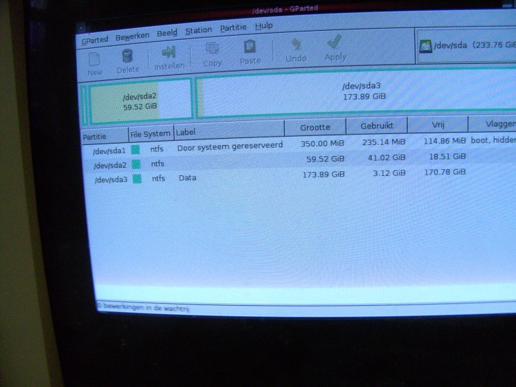

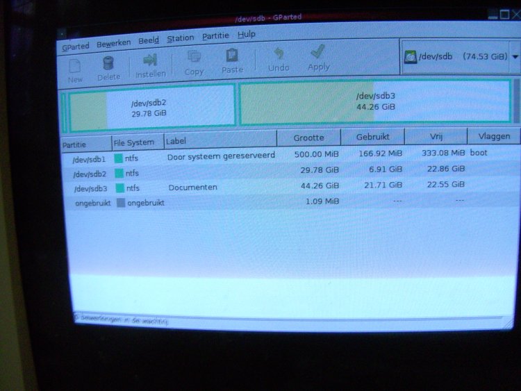

Heb even twee foto's gemaakt van Gparted van een PC waar ik even tijdelijk een extra (sdb) schijf in heb gezet.
Je ziet dus dat de nummering partities zijn. Geen schijven !!
De eerste is 250 Gig groot, de tweede 80 Gig.
