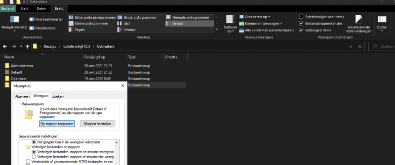

AppData is wel een verborgen map, moet je eerst zichtbaar maken!
hoe verborgen mappen zichtbaar maken:
verkenner openen: tab [ beeld ], kies opties tab [ weergave ] dan de instelling verborgen mappen:

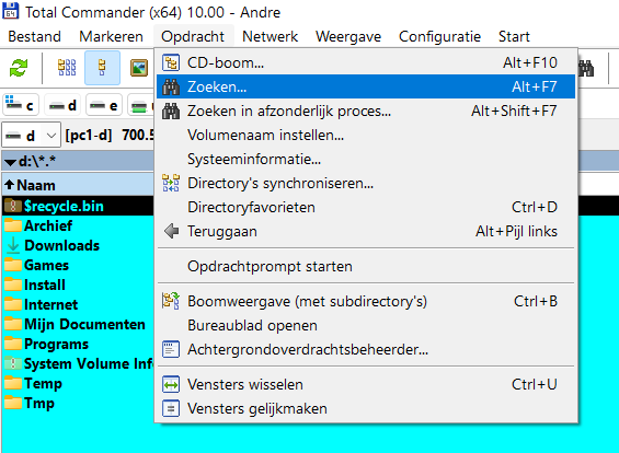

ik zou dat doen met Total Commander als admin, en alle mappen zichtbaar maken,

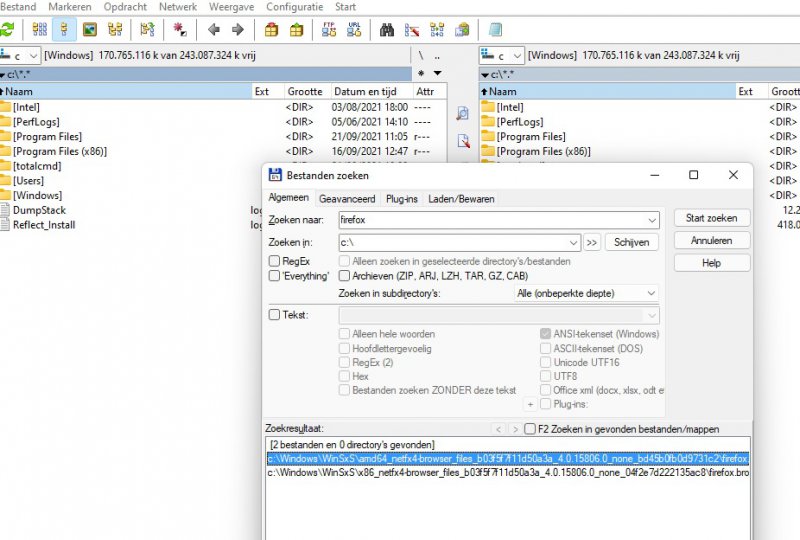

Beste Andre, heb nu effectief met Total commander gezocht en bijna alle bestanden die nog gevonden waren verwijderd behalve 2 welke ik niet kan deleten:
Hedb daarna nogmaals geprobeerd frirefox te installeren maar steeds hetzelfde. Dus terug alles verwijderd behalve deze 2 bestanden.

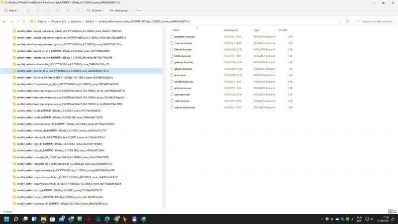

Als ik deze bestanden open staan niet alleen forefox waarden in maak ook andere. Deze 2 files wissen brengt met dit niet in meer problemen naar andere browsers zoals google chrome?
