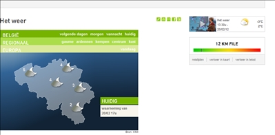

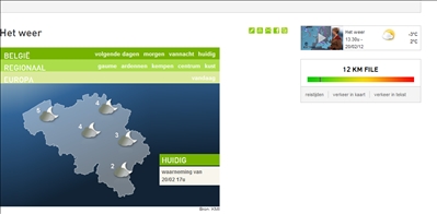

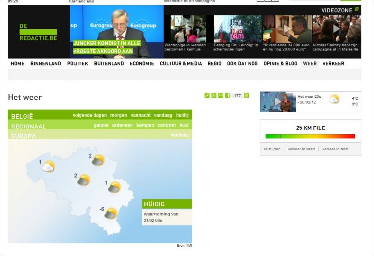

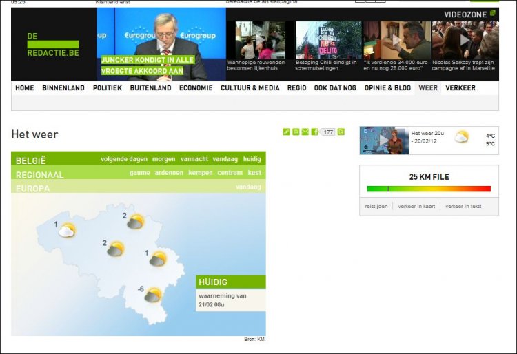

Figuur niet te zien
Maar bij jou zie ik ook bij "Het weer" helemaal links geen afbeelding staan zoals qtex heeft in antwoord #11
Was maar een stukje van het rechtergedeelte.
Zo zie ik het nu in IE
Ik klik op het icoontje en de animatie begint in een nieuw scherm.
Geen idee of het een Patch was de laatste update, maar ik ben op dit moment up-to-date zegt Firefox. Versie 10.0.2
Ha das raar, je zou dit moeten zien,zie attach.
    59.8 KB · Weergaven: 170
