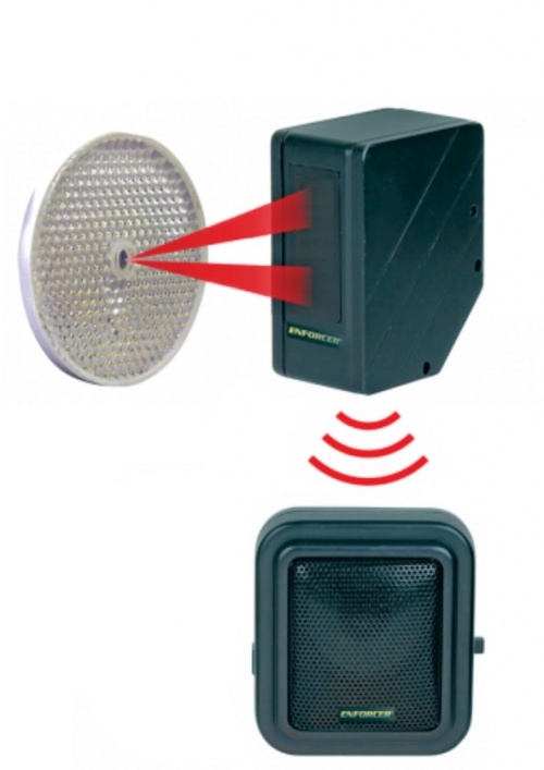

Ik zat te denken aan een systeem dat je vaak in winkels ziet. Een straal met reflector.
Als er iemand passeert os de straal weg en rinkelt er een bel.

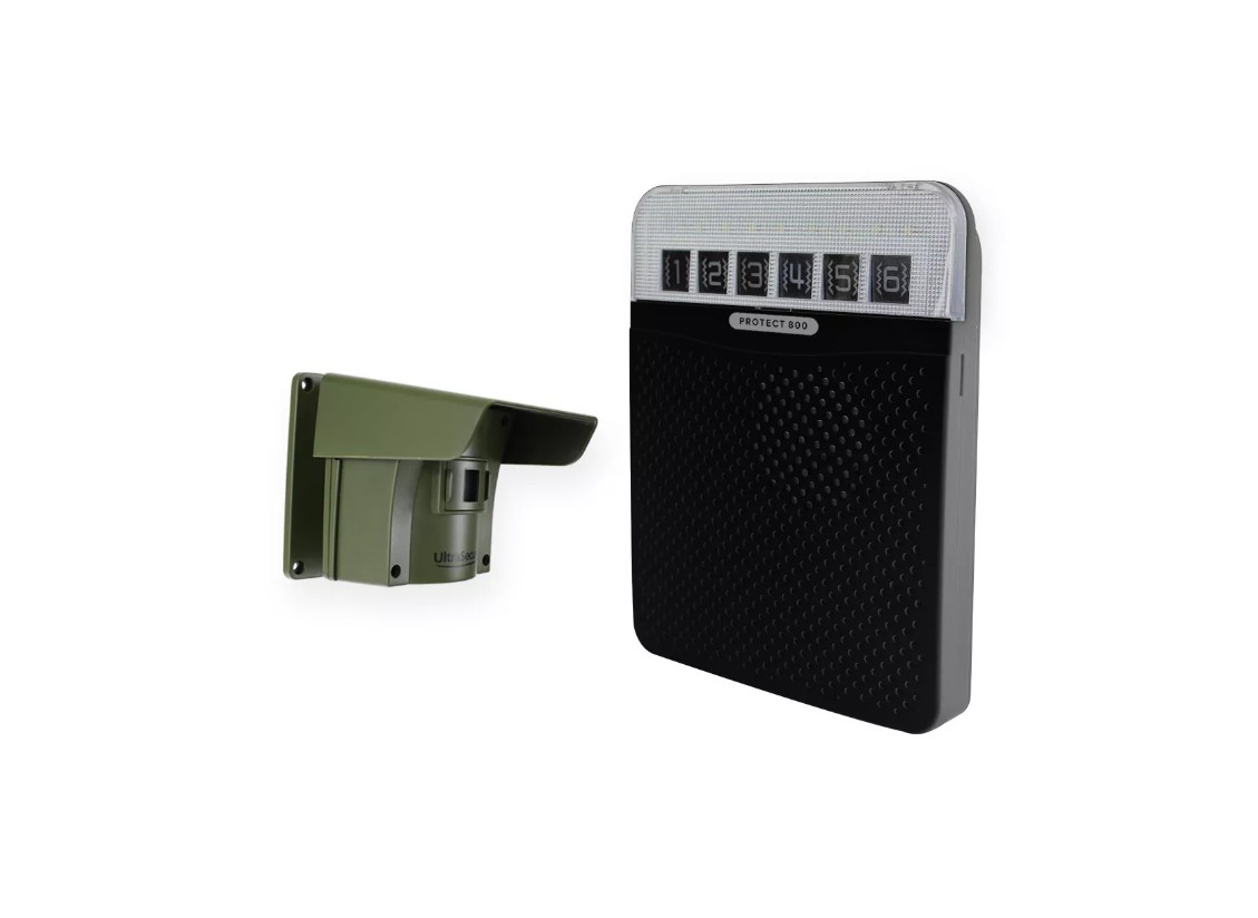

Deze is makkelijk he, volledig draadloos. Maar op een kat, een vogel etc reageert die ook.

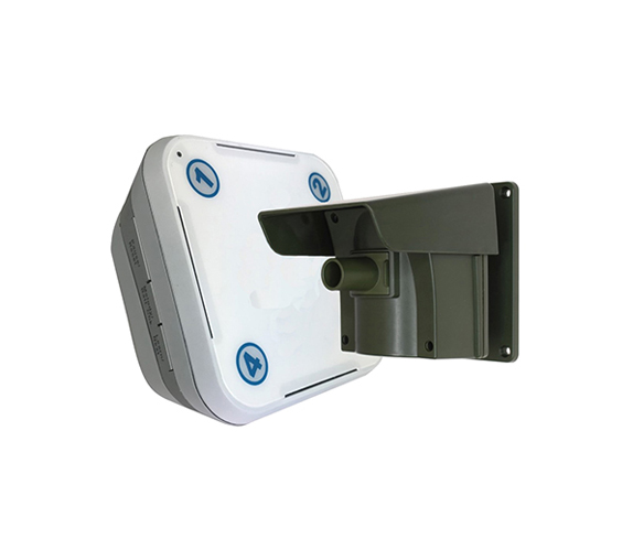

Ik kwam bij deze uit en dit spreekt ons wel aan.
Er kunnen meerdere draadloze bellen aan gekoppeld worden. Als de man naar zijn werkplek of zijn groententuin gaat kan de bel mee ter plaatse.

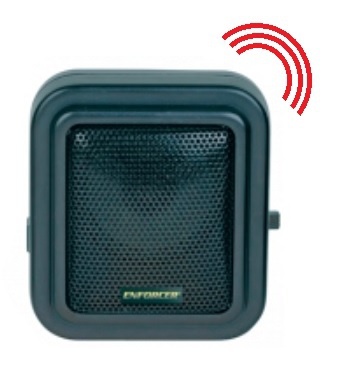

IR-puntstraaldetector met tegenoverliggende spiegel op 20 cm van de grond plaatsen en hij reageert niet op katten e.d. want die lopen onder de straal door. Elk voorwerp, levend of dood dat hoger dan 20 cm de straal onderbreekt triggert het relay. En daar kun je alles mee schakelen. Hier bij mij thuis gaan dan alle tuinlichten aan, portiek licht en flood in de tuin...
Deze had ik eerst in gedachte, maar die zijn niet draadloos denk ik. Dan moet er een kabel langs de buitengevel naar de zolder die doorgeknipt kan worden?

De draadloze opritverklikker waarschuwt daarom alleen wanneer er werkelijk beweging van voertuigen, mensen of grote dieren in de nabijheid van de sensor wordt gedetecteerd.

van zodra je op de gevel op meer dan 1m. hoogte iets zet is er een hele ruimte vlak tegen de gevel waar iemand of iets ongedectecteerd langs kan. Begin me wel af te vragen of je vraag wel de werkelijkheid vertelde ... iemand die doorrijdt naar achteren. Dat is simpel : aan de gevelzijde van de oprit een zender, andere kant een reflector (hoe daar vastgemaakt heeft geen belang ... boompje, struik, paaltje ) en klaar ...
Als de straal wordt onderbroken (wat op 1 m. hoog bij doorrijden zeker het geval is) gaat de bel.
