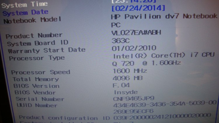

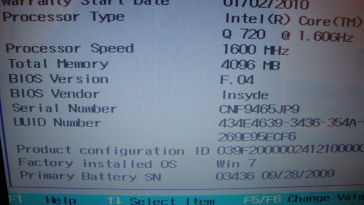

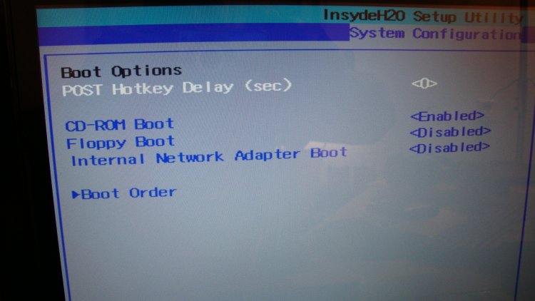

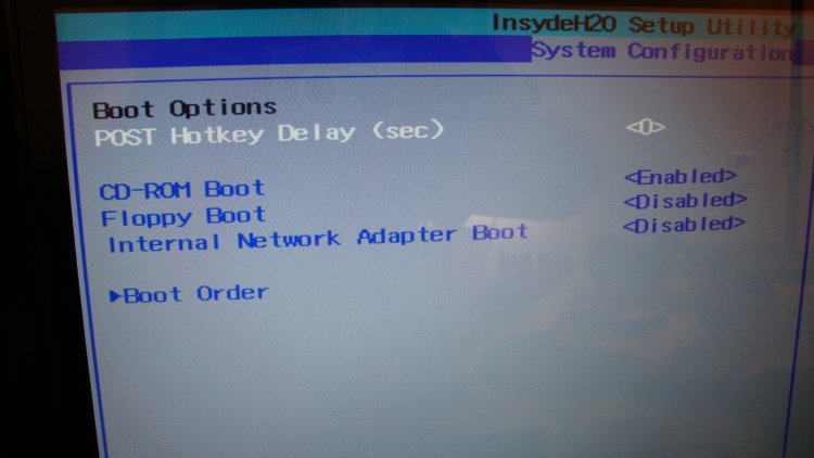

Ik zet na een paar dagen mijn labtop aan en dan kan hij niet meer opstarten dus ik ga in de bios kijken en daar zie ik niets meer staan van ssd en een 2e harddisk ? kan alleen nog cd/dvd instelling veranderen voor op te starten hoe kan nu zoiets gebeuren heb helemaal niets gedaan de labtop werkte perfect

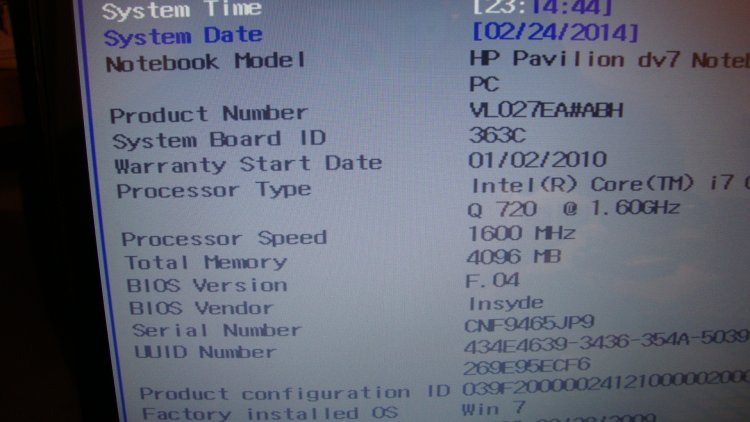

Ik heb een HP pavilion

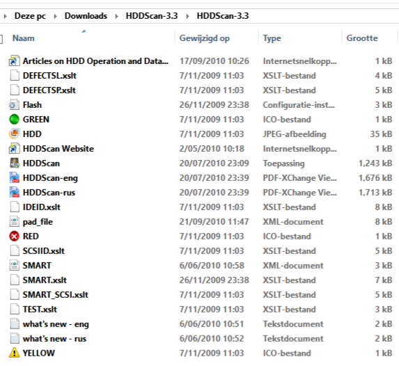

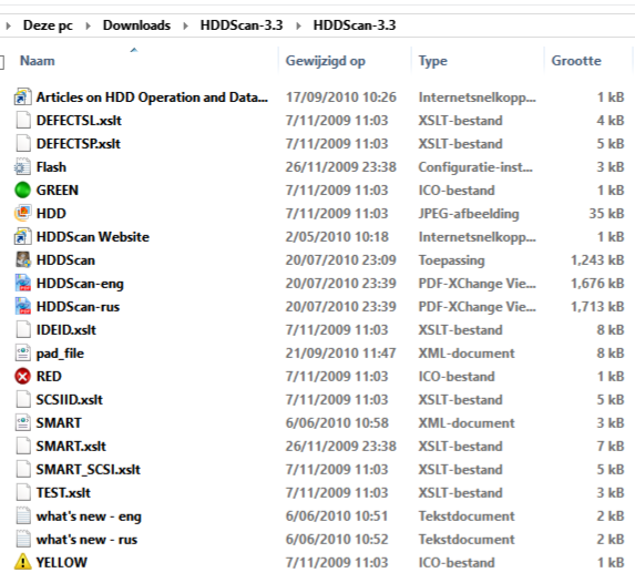

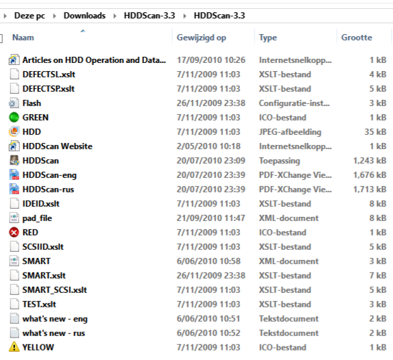

ik heb de ssd vorige week nog getest met een speciaal programma over de status ervan en die gaf geen defecte fouten aan ssd is ongeveer 1 jaar oud
Met welk programma heb je de SSD getest en naar aanleiding van wat / welke gebeurtenissen ben je deze beginnen testen ? Hou er rekening mee dat je SSD nog in volle garantieperiode zit !

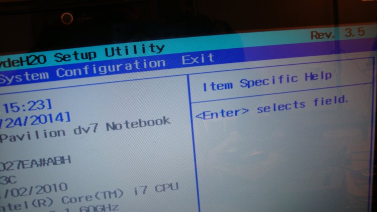

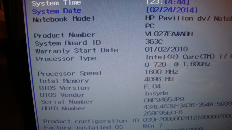

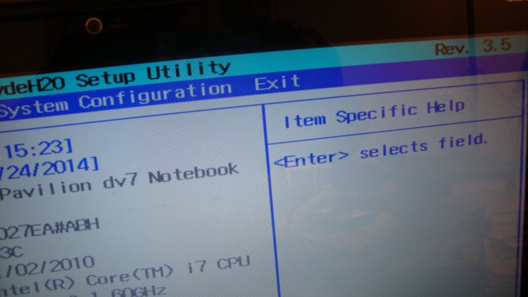

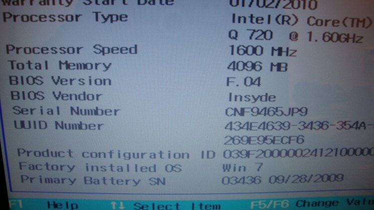

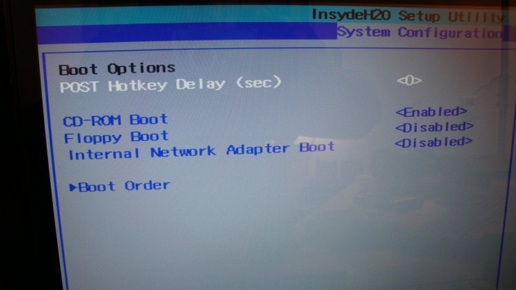

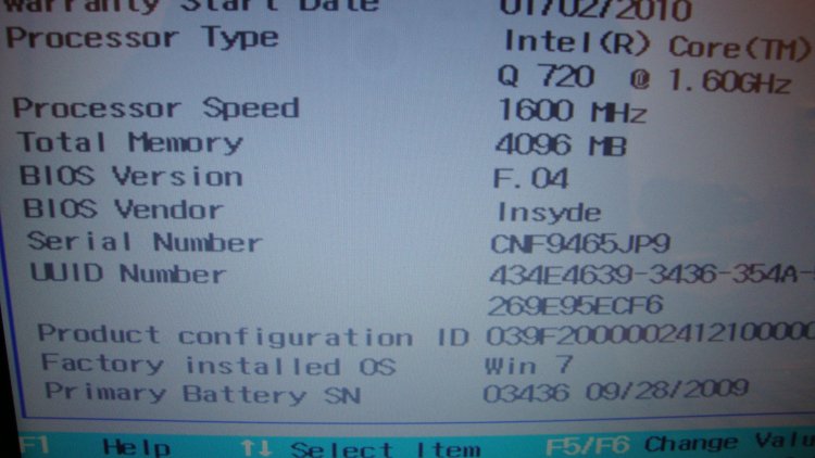

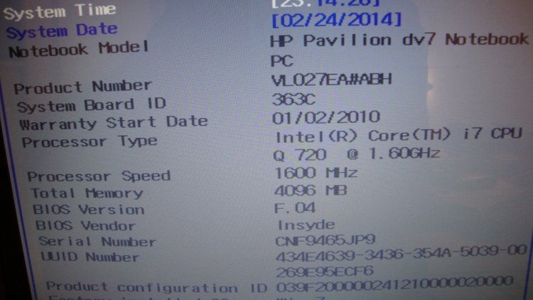

Ik heb nu windows 8.1 geinstalleerd op een andere harddisk en die draait nu op mijn hp labtop, maar tot mijn verbazing zie ik in de bios nu nog staan windows 7 en niet windows 8 maar goed alles draait nu weer perfect ik heb nu dan net met acronis de harddisk gecopieerd naar de ssd via mijn sharkoon en dat ging goed en daarna heb ik weer de ssd van crucial weer in mijn labtop gezet en alles werkte weer daarna ook heb ik de firmwire van crucial geupdate van 0009 naar 070H ook dat ging goed... ja en nu die bios ik zie daar ook geen harddisk dus een ssd en een hd 2,5 inch staan
vermoedelijk is die bios software niet in orde ? ik heb ook de bios even gereset maar alles blijft hetzelfe staan
