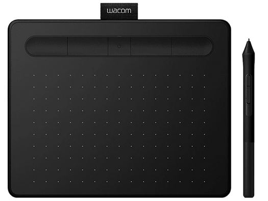

En ik gebruik al 15 jaar een WACOM Intuos S schrijftablet met een digitale pen als muisvervanger. Door die actie hierboven moet ik nu rechts van het scherm afgaan om met mijn muisaanwijzer weer op het linkerscherm te komen... Dat is dus een dubbel ongemak!
