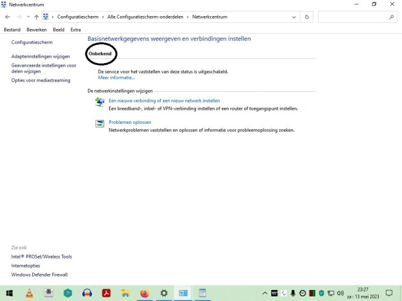

Ik heb destijds men router ip adres aan de pc gegeven , dat werkte goed zoals het hoort. Ik had ook een vpn , maar eerst liept dat ok maart na een tijd waren er niks anders dan problemen tot ik zo beu was dat ik de vpn zeg af gesmeten heb. De pc bleef verder goed draaien. Maar nu kan ik men Netwerk Centrum wel zien maar de netwerk verbinding zelf niet daar staat bij " Onbekend " normaal zou je dat wel moeten zien.
Ik plaats hier een schermafbeelding.

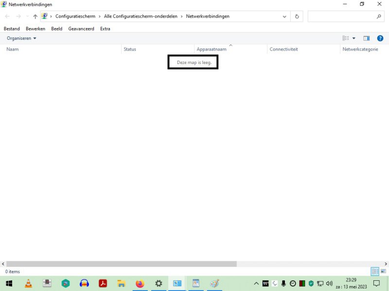

En hier een van netwerk verbindingen

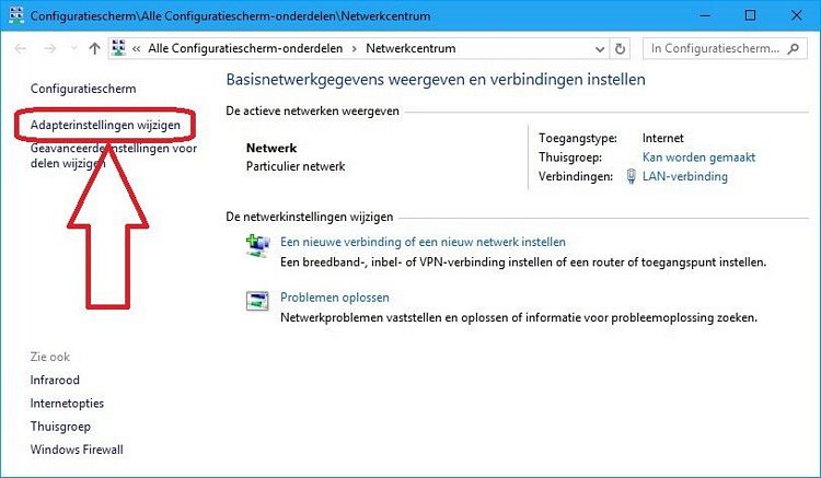

En zo zou het moeten zijn
Nu zie je dat ik dat niet meer kan openen , om het ip adres (sen) van de router er terug uit te halen. Maar waar zit het probleem of de fout zoals het wil noemen ? Ofwel een microsoft update die roet in het eten gooit en dat komt wel vaker voor want met 22H2 daar heb ik nogal wat problemen mee gehad die kon ik eerst niet ophalen en daar wel na veel gedoe. Of de fout zit in een windows firewall instelling dat ik daar iets moet gaan opzetten maar wat ? ik ga daar niet zomaar in gaan knoeien , ik gebruik wel Kaspersky Internet Security kan er daar iets mis mee zijn ? ik heb echt geen idee en heb me al zo een dikke 14 dagen zot gezocht en niks kunnen vinden dat het kan oplossen , ja veel gevonden maar daar kon ik dan niks mee doen ?

De derde screenshot uit je vraag laat duidelijk zien dat je netwerkkaart in de PC aktief is, want ze signaleert een LAN verbinding. Het tweede screenshot laat dan weer duidelijk zien dat die netwerkkaart géén verbinding heeft met een netwerk.
